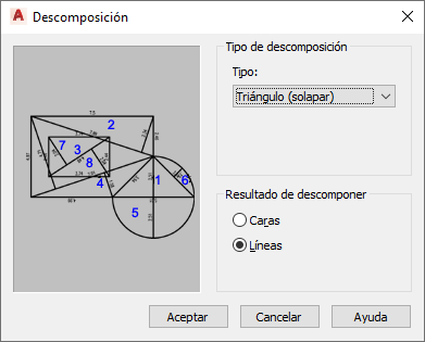

Siga este procedimiento para especificar los tipos de subentidades en los que se descompone un espacio y el tipo de entidades de AutoCAD en los que se convierte el espacio descompuesto cuando se descompone.
- Pulse dos veces en el espacio descompuesto.
- En la paleta Propiedades, seleccione la ficha Visualización.
- En la categoría General, en Componente de visualización, compruebe que esté seleccionado *NINGUNO*.
- En Visualización controlada por, seleccione Este objeto.
Nota: Para aplicar los cambios a todas las descomposiciones de espacios del dibujo, seleccione Valor predeterminado del dibujo. Para aplicar los cambios a todas las descomposiciones de espacios de este estilo, seleccione Estilo de espacio:<nombre de estilo>.
- En Representación de visualización, compruebe que esté seleccionada la opción Descompuesto.
- Si es preciso, expanda Propiedades de visualización de objetos
Avanzadas.
- Pulse
Descomposición.
- En Tipo de descomposición, seleccione una opción para Tipo:
| Si desea... |
Entonces... |
| mostrar una descomposición trapezoidal |
seleccione Trapezoide. |
| mostrar una descomposición triangular sin que los triángulos se solapen |
seleccione Triángulo. |
| mostrar una descomposición triangular en el que se solapen los triángulos |
seleccione Triángulo (superponer). |
- En Resultado de descomponer, seleccione una opción:
| Si desea... |
Entonces... |
| convertir el espacio descompuesto en líneas sencillas tras la descomposición |
seleccione Líneas. |
| cambiar el espacio descompuesto en polilíneas cerradas por cada parte descompuesta |
seleccione Caras. |
- Pulse Aceptar.
