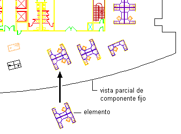

Utilice este procedimiento para hacer referencia a un elemento en múltiples componentes fijos.
Este procedimiento resulta útil para actualizar varios componente fijos similares en plantas de un edificio.
Referencia a elementos en componentes fijos
| Si desea... | Entonces... |
| enlazar elementos como referencias externas | seleccione el componente fijo, pulse con el botón derecho y elija Definir como enlace. Nota: Si el comando Definir como enlace no está disponible, el elemento ya está definido como enlace.
| superponer elementos como referencias externas | seleccione el componente fijo, pulse con el botón derecho y elija Definir como superposición. Nota: Si el comando Definir como superposición no está disponible, el elemento ya está definido como superposición.
Los elementos se enlazan en 0, 0, 0.
