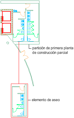

El mismo elemento puede colocarse en distintos niveles y divisiones. Por ejemplo, una vez creado un diseño de cuarto de baño como un elemento, puede utilizarlo tanto en la segunda planta del ala oeste como en la primera del ala este. Para colocar el elemento en una planta y ala en particular, es necesario hacer referencia al elemento en un componente fijo. Por ejemplo, podría crear un elemento llamado "Diseño genérico de cuarto de baño" y hacer referencia a él en componentes fijos llamados "Primera planta, apartamento izquierdo", "Primera planta, apartamento central", "Primera planta, apartamento derecho", etc.

Un elemento es un bloque de construcción genérico para usos múltiples. Por ejemplo, una vez creado un diseño de cuarto de baño como un elemento, puede utilizarlo tanto en la segunda planta del ala oeste como en la primera del ala este. Para colocar el elemento en una planta y ala en particular, es necesario hacer referencia al elemento en un componente fijo. Por ejemplo, podría crear un elemento denominado "Diseño genérico de cuarto de baño" y hacer referencia a él en diferentes componentes fijos llamados "Primera planta", "Segunda planta" y "Tercera planta".
Referencia a elementos en componentes fijos
En edificios de varias plantas, los niveles pueden tener elementos idénticos. Después de crear un elemento puede crear referencias al mismo en varios componentes fijos mediante un único y cómodo paso.
