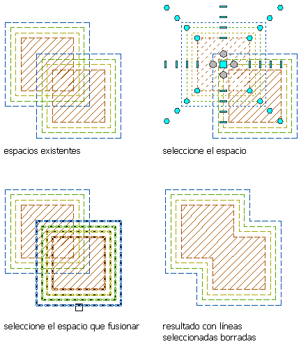

Si fusiona espacios que tengan desfases de contornos manuales, cada contorno activado del primer espacio se fusionará con el contorno correspondiente en el otro espacio (base con base, neto con neto, etc.).
Si no se activa un contorno de espacio manual en el primer espacio (visualizando sus pinzamientos), no se incluirá en la operación de fusión. El hecho de que los contornos del segundo espacio estén activados o no afecta a la fusión. Se fusionarán si su contorno correspondiente del primer espacio está activo. Si un contorno del primer espacio no está activo, el contorno existente del primer espacio permanecerá tal cual, y el contorno correspondiente del segundo espacio se eliminará. Esto puede provocar contornos de espacio irregulares. Para evitarlos, asegúrese de que todos los contornos relevantes del primer espacio estén activos y se puedan fusionar.
Las propiedades de visualización de los contornos del primer espacio seleccionado se aplican al contorno fusionado resultante. Por ejemplo, si el contorno neto del primer espacio es rojo con un grosor de línea de 0.18 mm, el contorno neto del espacio fusionado resultante será rojo y también tendrá un grosor de línea de 0.18 mm.
Fusión de espacios con contornos manuales
