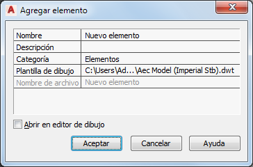

Utilice este procedimiento para crear elementos.
Elemento.
| Si desea... | Entonces... |
| asignar un nombre al nuevo elemento | escriba un nombre. Si utiliza el número de proyecto como prefijo de los nombres de los archivos del proyecto, no es necesario que escriba el prefijo. El nombre completo con prefijo se muestra en Nombre de archivo. |
| agregar una descripción para el elemento | seleccione la opción Descripción, escriba una descripción del elemento y pulse Aceptar. |
| cambiar la categoría del elemento | seleccione una categoría en la lista Categoría. De forma predeterminada, se propone la categoría elegida en el paso 3. |
| seleccionar otro archivo de plantilla | pulse |
Cerrar
Dibujo actual.
