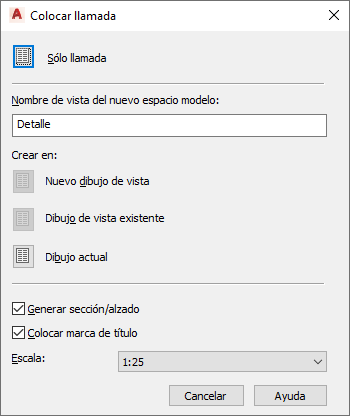

Utilice este procedimiento para colocar una llamada que cree un detalle en el dibujo de vista actual.
Visualización de contornos de detalle de sección de edificio
.  (Propiedades) y elija Documento.
 (Propiedades) y elija Documento. | Si desea... | Entonces… |
| crear una llamada con un contorno de detalle y una marca de detalle | seleccione una de las herramientas de contorno de detalle. AutoCAD Architecture 2023 toolset proporciona herramientas para contornos de detalle circulares, rectangulares y de forma libre. |
| crear una llamada sin un contorno de detalle | seleccione una de las herramientas de marca de detalle. AutoCAD Architecture 2023 toolset proporciona herramientas para marcas de detalle regulares, con estela y con atributo de número de plano. |
También puede seleccionar la
  para ver las llamadas con un contorno de detalle, o la
  para ver las llamadas sin un contorno de detalle.
La extensión de la vista de espacio modelo dictará el tamaño predeterminado de la vista de plano, por lo que, si el contorno de espacio modelo es demasiado pequeño, puede resultar difícil colocar anotaciones en él.
Cuando haya colocado la vista de espacio modelo en el dibujo, los marcadores de posición de campos en la llamada se convertirán en interrogantes. Para resolverlos, se debe colocar la vista de espacio modelo en un plano.
La vista de espacio modelo se muestra en el Navegador de proyectos, en el dibujo de vista donde la ha creado.
