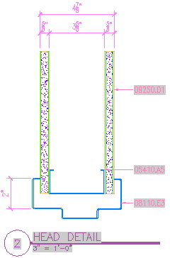

Puede utilizar llamadas para crear vistas ampliadas específicas del modelo de edificio. Por lo general, los componentes se detallan para crear llamadas a elementos que no forman parte del modelo de edificio, como los pernos y conectores, o los sombreados de ladrillos. También puede utilizar las llamadas para generar secciones o alzados de una sección o alzado existente. Por ejemplo, puede crear una sección del modelo de edificio y luego crear un detalle ampliado de parte de dicha sección. A este detalle podría luego agregar componentes de detalles para el documento de construcción.
Ejemplo de detalle de dintel de puerta
