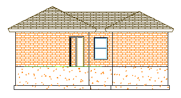

El componente Líneas de sombreado de superficie dibuja todas las líneas procedentes de sombreados de superficie de los objetos cortados. Este componente es específico de los alzados 2D.
Nota: Los sombreados de superficie asignados a los objetos se muestran en los objetos de alzado 3D. Sin embargo, en los alzados 3D no puede definirlos por separado, sólo en los objetos de alzado 2D.
El componente Sombreado de superficie del material controla el componente Líneas de sombreado de superficie.
Alzado 2D con sombreados de tejado de edificio, muro y superficie de cimientos
