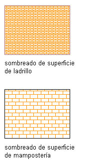

El componente de sombreado de superficie se usa para componentes de visualización de sombreado en vistas de modelo, secciones y alzados en 3D. El sombreado de sección se usa en la cara de corte de un objeto o componente seccionado.
Visualización de material de sombreado de superficie en un alzado de muro

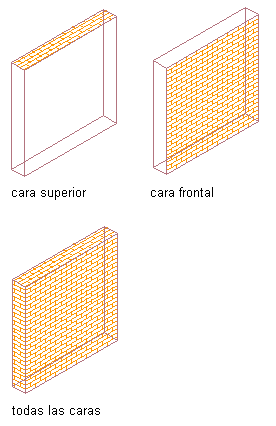

Puede especificar las caras de un objeto que mostrarán el sombreado de superficie dentro de una definición de material. Por ejemplo, es posible determinar que el sombreado sólo esté en la parte frontal y en el lado izquierdo del objeto.
Especificación de las asignaciones de sombreado de superficies en la cara de un muro
