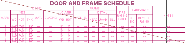

Cuando se activa el componente de visualización del marcador de no actualizado en la representación de visualización de planificación General del dibujo, se dibuja una línea que atraviesa la planificación para indicar que ha cambiado la información que la planificación ha rastreado. Por ejemplo, se dibuja una línea a través de la planificación si un objeto rastreado en la planificación se ha movido o suprimido, o si sus cotas se han editado. La línea se elimina al actualizar la planificación.
Aspecto de una planificación no actualizada
