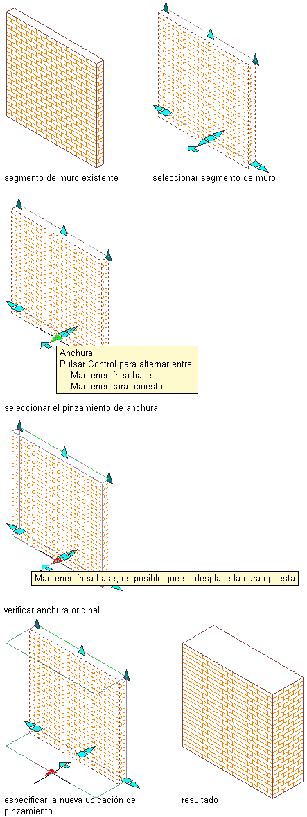

Para cambiar la anchura de un muro con pinzamientos sin cambiar la línea de justificación del muro
Si la anchura de un muro está definida en el estilo que tiene aplicado, no es posible cambiar su grosor.
Después de seleccionar un pinzamiento, también puede escribir un valor preciso para aumentar o reducir la anchura del muro.

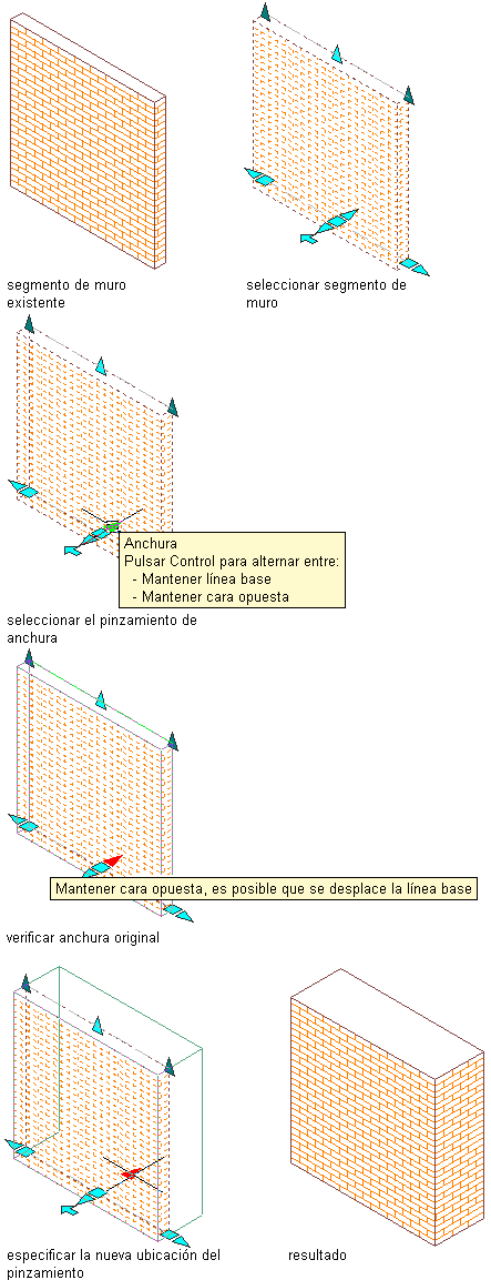

Para cambiar la anchura del muro con pinzamientos sin cambiar la cara opuesta del muro
La anchura de los muros también se puede cambiar en la paleta Propiedades. Si la anchura de un muro está definida en el estilo que tiene aplicado, no es posible cambiar su grosor.

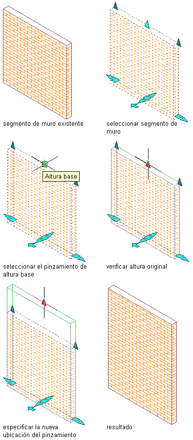

Para cambiar la altura base del muro con pinzamientos
La altura base es la altura del muro desde el suelo hasta el techo. La altura base puede cambiarse también en la paleta Propiedades.
Después de seleccionar el pinzamiento, también puede escribir un valor preciso para aumentar o reducir la altura base del muro.

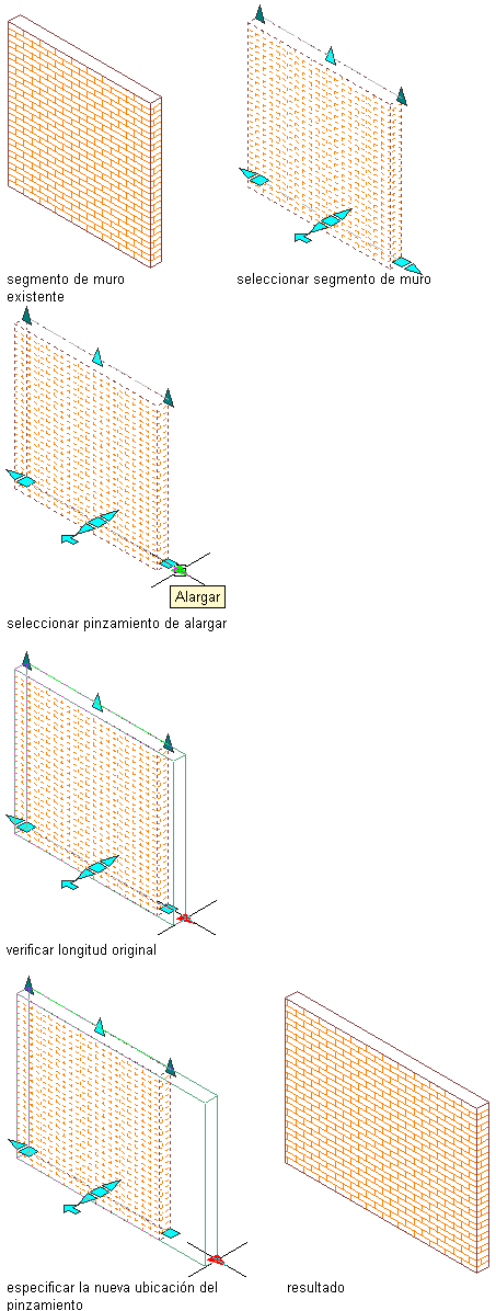

Para cambiar la longitud del muro con pinzamientos
La longitud puede cambiarse también en la paleta Propiedades.
Después de seleccionar el pinzamiento, también puede escribir un valor preciso para aumentar o reducir la longitud del muro.
