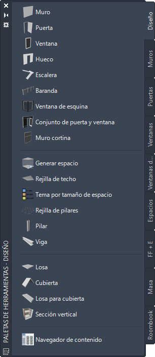

Las paletas de herramientas constituyen el método principal de acceso a las herramientas para crear objetos en el modelo. Puede disponer de herramientas para objetos estándar y otras para objetos con propiedades y estilos específicos. Las paletas de herramientas están organizadas en grupos en un conjunto de paletas de herramientas. Puede crear sus propias paletas de herramientas o copiar paletas existentes desde el Navegador de contenido.
Paleta de herramientas Diseño con herramientas para objetos de diseño estándar
