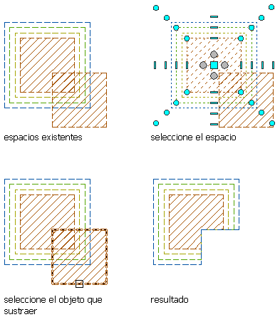

Siga este procedimiento para sustraer espacios tridimensionales extruidos entre sí y crear un agujero en un espacio.
Para crear un agujero, debe seleccionar los espacios que se intersequen en algún punto. También puede seleccionar una polilínea cerrada como la forma que se va a sustraer. Puede elegir si desea mantener el espacio sustraído o la polilínea en el dibujo como una unidad independiente o no. Por ejemplo, es posible que le interese mantener el espacio si necesita sustraer la misma forma de otros espacios.
Al sustraer un espacio de otro, el contorno base del espacio sustraído se sustrae de todos los contornos del primer espacio. Los otros contornos del espacio sustraído se borran sin interactuar con el primer espacio. En función de si el primer espacio tiene desfases por estilo o manuales, los contornos alrededor de un agujero se volverán a calcular de acuerdo con los desfases por estilo o se cortarán en la intersección.
Sustracción de espacios con desfases de contornos definidos por el estilo
Sustracción de espacios con desfases de contornos manuales
Puede dibujar el segundo espacio solapado o dentro del primero, o puede dibujarlo en otra posición y desplazarlo después sobre el espacio de mayor tamaño.
También puede seleccionar una polilínea cerrada para sustraerla del espacio.
