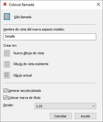

Use este procedimiento para colocar una llamada en un dibujo que no pertenece a un proyecto de de la administración de modelos.
 (Propiedades) y elija Documento.
 (Propiedades) y elija Documento. También puede seleccionar la   y elegir una herramienta de llamada.
| Si desea... | Entonces... |
| colocar una llamada de detalle | inserte la herramienta, como se describe en "Para crear un detalle en el dibujo de vista actual". |
| colocar una llamada de sección | inserte la herramienta, como se describe en "Para crear una sección en el dibujo actual". |
| colocar una llamada de alzado sencillo | inserte la herramienta, como se describe en "Para colocar una llamada de alzado sencillo". |
| colocar una llamada de alzado interior de cuatro | inserte la herramienta, como se describe en "Para colocar una llamada de alzado interior de cuatro". |
| colocar una llamada de alzado exterior de cuatro | inserte la herramienta, como se describe en "Para colocar una llamada de alzado exterior de cuatro". |
Se colocará una vista de espacio modelo en el dibujo actual.
