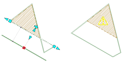

Cuando actualiza los objetos de contorno para espacios asociativos (por ejemplo, al cambiar la posición de un muro), el espacio no se actualiza. En algunos casos, se muestra un icono de consejo, pero en otros simplemente no se actualiza.
En la paleta Propiedades, compruebe que la opción Asociativo siga establecida en Sí. Si se ha configurado como No por accidente, el espacio deja de asociarse con los objetos de contorno. El espacio ya no se actualiza, pero no muestra ningún icono de consejo.
Puede elegir que los espacios asociativos no se actualicen automáticamente cada vez que haya un cambio de geometría. Puede ser útil para mejorar el rendimiento. Si la opción Actualizar automáticamente espacios asociativos de la ficha Parámetros de objeto AEC del cuadro de diálogo Opciones se ha desactivado, un espacio no reaccionará de forma automática en cuanto se realicen cambios en los objetos de contorno. Puede activar de nuevo la actualización automática o, si no desea actualizaciones automáticas, elija el espacio y Seleccione la
Compruebe que el cambio en la geometría no haya abierto por accidente un hueco en los objetos de contorno. Podría suceder si desplaza un muro para que deje de intersecar con muros colindantes. También podría darse si desplaza un muro para que interseque con otro muro que no esté definido como objeto de contorno y que pertenezca al mismo grupo de unión.
El comando de Actualizar geometría de espacio utiliza el valor de zoom de la ventana activa. Esto puede dar lugar a resultados no deseados, si aplica el zoom al área de dibujo entre la generación y la actualización del espacio. Disminuya el tamaño de visualización para que se vean completamente el espacio y los objetos de contorno, y vuelva a intentar la actualización.
