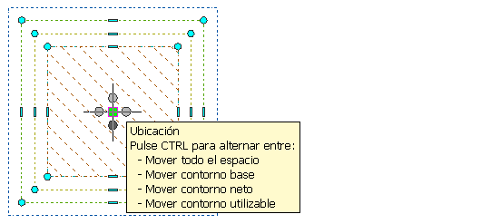

Siga este procedimiento para mover un contorno de espacio individual a una ubicación diferente utilizando pinzamientos. Sólo puede mover contornos individuales si ha seleccionado Manual en la opción Desfasar contornos.
En el caso de los espacios asociativos, sólo es posible mover los contornos neto, utilizable y bruto. El contorno base está vinculado con los objetos de contorno.
| Si desea... | Entonces... |
| mover todo el espacio | mueva el espacio a la ubicación deseada y pulse para soltarlo. |
| mover el contorno base del espacio | Mantenga pulsado el pinzamiento de ubicación y pulse Ctrl para pasar al modo de contorno base Mover. A continuación, mueva el contorno base a la ubicación deseada y pulse para soltarlo. |
| mover el contorno neto del espacio | Mantenga pulsado el pinzamiento de ubicación y pulse Ctrl dos veces para pasar al modo de contorno neto Mover. A continuación, mueva el contorno neto a la ubicación deseada y pulse para soltarlo. |
| mover el contorno utilizable del espacio | Mantenga pulsado el pinzamiento de ubicación y pulse Ctrl tres veces para pasar al modo de contorno utilizable Mover. A continuación, mueva el contorno utilizable a la ubicación deseada y pulse para soltarlo. |
| mover el contorno bruto del espacio | Mantenga pulsado el pinzamiento de ubicación y pulse Ctrl cuatro veces para pasar al modo de contorno bruto Mover. A continuación, mueva el contorno bruto a la ubicación deseada y pulse para soltarlo. |
