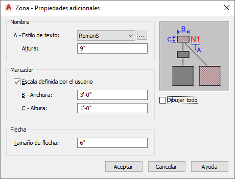

- Pulse  Propiedades adicionales. Propiedades adicionales.
- En Nombre, bajo Estilo de texto, seleccione un estilo para el nombre de zona en la lista desplegable, o pulse el botón de la hoja de trabajo y cree un estilo de texto, que podrá seleccionar en la lista.
- Especifique el valor que desee en Altura.
- En Marcador, especifique si desea definir la escala para el marcador de zona:
| Si desea visualizar el marcador a... | Entonces... |
 | 1/50 del tamaño de pantalla | desmarque Escala definida por el usuario. |  | la escala que usted defina | seleccione Escala definida por el usuario y especifique los valores deseados para Anchura y Altura. |
- En Flecha, especifique el valor deseado para Tamaño de flecha.
- Especifique qué espacios heredarán el sombreado de la zona:
| Si desea... | Entonces... |
 | usar el sombreado de zona únicamente en espacios enlazados directamente | borre la marca de Dibujar todo. |  | usar el sombreado de zona en todos los espacios enlazados directamente y en todos los espacios enlazados mediante otra zona | seleccione Dibujar todo. |
- Pulse Aceptar.
