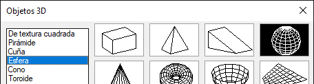

Un cuadro de diálogo de símbolos muestra imágenes en grupos de 20, junto con un cuadro de lista desplegable a la izquierda que muestra los nombres de archivos de fotos asociados o texto relacionado. Si un cuadro de diálogo de símbolos contiene más de 20 fotos, las fotos adicionales se añaden a la nueva página. Los botones Anterior y Siguiente se activan para que pueda examinar las páginas de imágenes.
A continuación se ofrece un ejemplo de un menú de símbolos.
