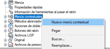

  1. En la ficha Personalizar, en el panel Personalizaciones en <nombre de archivo>, haga clic con el botón derecho en el nodo Menús contextuales. Haga clic en Nuevo menú contextual.
    El nuevo menú contextual (denominado Menú contextual1) se coloca al final del nodo Menús contextuales.

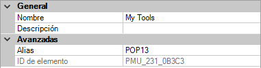

  3. En el cuadro Descripción del panel Propiedades, escriba, si lo desea, una descripción para el menú contextual.
  4. En el cuadro Alias, haga clic en el botón […].
  5. En el cuadro de diálogo Alias, pulse Intro para iniciar una nueva línea y escriba el alias que desee. Escriba alias adicionales para el menú y pulse Intro tras introducir cada uno de ellos. Se asigna automáticamente un alias y por defecto lo hace al siguiente número POP disponible, basándose en el número de menús contextuales ya cargados en el programa.

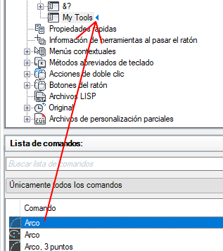

  6. En el panel Lista de comandos, arrastre el comando que desea añadir al menú contextual en el panel Personalizaciones en <nombre de archivo>.
  7. Continúe añadiendo comandos hasta completar el menú contextual.
  8. Haga clic en Aplicar.

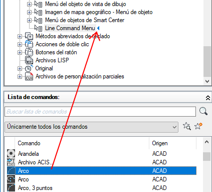

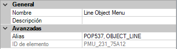

Para crear un menú contextual de objeto
    Para insertar las opciones de menú relacionadas con el objeto u objetos del mismo tipo seleccionados, utilice el alias OBJECT_nombre_objeto u OBJECTS_nombre_objeto. nombre_objeto debe ser un nombre de objeto válido y coincidir con el código 0 de DXF™ del objeto para el que desea que se muestre el menú contextual. Por ejemplo, si desea que las opciones de menú del menú contextual aparezcan cuando se selecciona un objeto LINEA, utilice el alias OBJECT_LINEA.
  1. En la ficha Personalizar, en el panel Personalizaciones en <nombre de archivo>, haga clic con el botón derecho en Menús contextuales y haga clic en Nuevo menú contextual.
  2. Haga clic con el botón derecho en Menú contextual1. Haga clic en Cambiar nombre y escriba un nuevo nombre para el menú contextual.

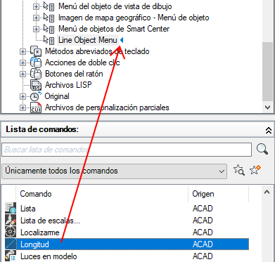

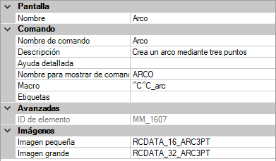

  3. Seleccione el comando cuyo texto desea modificar.
  4. En el panel Propiedades, en la sección de visualización, realice los cambios que desee en la propiedad Nombre (no en las propiedades Nombre de comando ni Nombre para mostrar de comando).
