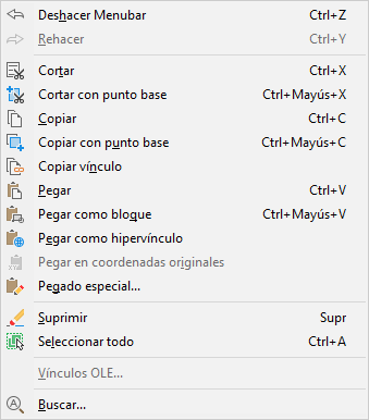

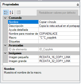

En el siguiente ejemplo, se desactiva el elemento de menú Copiar vínculo añadiendo una tilde (~) delante del valor de la propiedad Nombre.
A continuación se muestra el resultado de añadir una tilde (~) a la propiedad Nombre del elemento de menú Copiar vínculo que aparece en el menú Editar.
