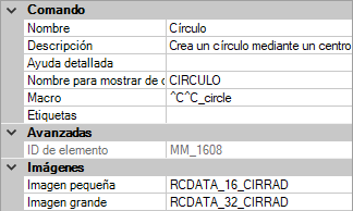

  1. En la ficha Personalizar, en el panel Lista de comandos, seleccione el comando al que desee añadir una información de herramientas.
  2. En el panel Propiedades, en el campo Descripción, escriba un texto de información de herramientas para el comando seleccionado.
  3. Haga clic en Aplicar.
    La siguiente vez que el cursor esté situado sobre el comando en una barra de herramientas o en un grupo de la cinta de opciones, se mostrará el texto en una información de herramientas.

  1. En la ficha Personalizar, panel Lista de comandos, seleccione el comando al que desea añadir la información ampliada de herramientas.
  2. En el panel Propiedades, seleccione el campo Ayuda detallada y haga clic en el botón […].

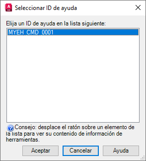

  3. En el cuadro de diálogo Seleccionar archivo de ayuda detallada, desplácese hasta el archivo XAML que contiene la definición de la información ampliada de herramientas del comando y selecciónelo. Haga clic en Abrir.
  4. En el cuadro de diálogo Seleccionar ID de ayuda, seleccione el ID de ayuda del contenido de la información ampliada de herramientas. Haga clic en Aceptar.
  5. Haga clic en Aplicar.
    Cuando se añade el comando a una barra de herramientas o un grupo de la cinta de opciones, se muestra el contenido de la información ampliada de herramientas siempre que esté habilitada y que el cursor permanezca sobre el comando durante el periodo de tiempo designado.
