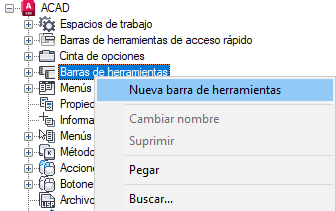

Creación de una barra de herramientas
- En la ficha Personalizar, en el panel Personalizaciones en <nombre de archivo>, haga clic con el botón derecho en el nodo Barras de herramientas y haga clic en Nueva barra de herramientas.
Una nueva barra de herramientas (denominada Barra de herramientas1) se coloca en la parte inferior de la estructura de barras de herramientas.

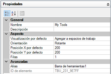

- Seleccione la nueva barra de herramientas y actualice sus propiedades en el panel Propiedades:
- En el cuadro Descripción, escriba una descripción para la barra de herramientas.
- En el cuadro Visualización por defecto, indique si la barra de herramientas debe mostrarse por defecto al cargar el archivo CUIx como archivo de personalización parcial.
- En el cuadro Orientación, indique la orientación de la barra de herramientas.
- En el cuadro Posición X por defecto, escriba un número que represente la posición fija o flotante de la barra de herramientas.
- En el cuadro Posición Y por defecto, escriba un número que represente la posición fija o flotante de la barra de herramientas.
- En el cuadro Filas, escriba el número de filas de una barra de herramientas flotante.
- En el cuadro Alias, escriba un alias para la barra de herramientas.

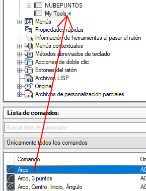

- En el panel Lista de comandos, arrastre el comando que desee añadir a la barra de herramientas en el panel Personalizaciones en <nombre de archivo>.
- Haga clic en Aplicar.

- En la ficha Personalizar, en el panel Personalizaciones en <nombre de archivo>, haga clic en el signo más (+) que aparece junto al nodo Barras de herramientas para expandirlo.
- En el panel Lista de comandos, arrastre el comando a la barra de herramientas a la que quiera añadirlo en el panel Personalizaciones en <nombre de archivo>.

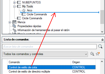

Añadir un control
- Haga clic en el signo más (+) situado al lado de la barra de herramientas en la que desea añadir un control.
- En el panel Lista de comandos, en la lista desplegable Categorías, seleccione Elementos de control de barra de herramientas.
En el panel Lista de comandos se muestra solo una lista de elementos de control de la barra de herramientas.
- En la lista de comandos, arrastre el control a la barra de herramientas a la que desee añadirlo en el panel Personalizaciones en <nombre de archivo>.
Consejo: También puede arrastrar y soltar un control desde el panel Lista de comandos en la vista preliminar de barra de herramientas del panel Vista preliminar de barra de herramientas.

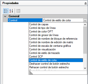

Cambiar un control en una barra de herramientas
- Haga clic en el signo más (+) situado al lado de la barra de herramientas en la que desea conmutar un control.
- Haga clic en el elemento de control bajo la barra de herramientas.
- En el cuadro Control del panel Propiedades, haga clic en la flecha hacia abajo para ver una lista de todos los controles de barras de herramientas disponibles.
- Seleccione el control de la barra de herramientas por el que se sustituirá el control original.

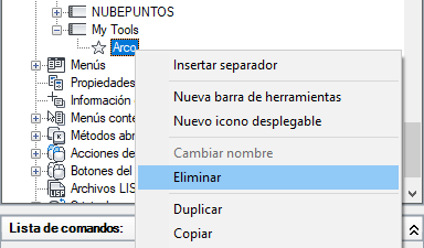

Eliminar un comando o un control
- Haga clic en el signo más (+) situado junto a la barra de herramientas que contiene el comando o el control que desea eliminar.
- Haga clic con el botón derecho en el comando o el control que desea eliminar. Haga clic en Eliminar.
Consejo: También puede eliminar un comando o un control en el panel Vista preliminar de barra de herramientas. Para ello, arrastre y suelte el comando o el control fuera de la vista preliminar.

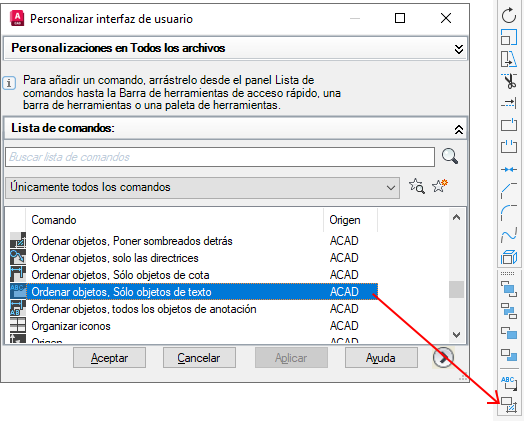

Añadir un comando a una barra de herramientas de la ventana de la aplicación
- Para visualizar la barra de herramientas en la que desea añadir un comando, haga clic con el botón derecho en un botón de barra de herramientas. Haga clic en el nombre de la barra de herramientas que desea mostrar.
- Haga clic con el botón derecho en cualquier botón de la barra de herramientas. Haga clic en Personalizar.
- En la ficha Personalizar, en el panel Lista de comandos, arrastre el comando que desea añadir y suéltelo en una barra de herramientas mostrada en la ventana de la aplicación.
Puede controlar la ubicación del comando que se añade mediante el indicador visual.
- En el editor Personalizar interfaz de usuario (IUP), haga clic en Aplicar.
