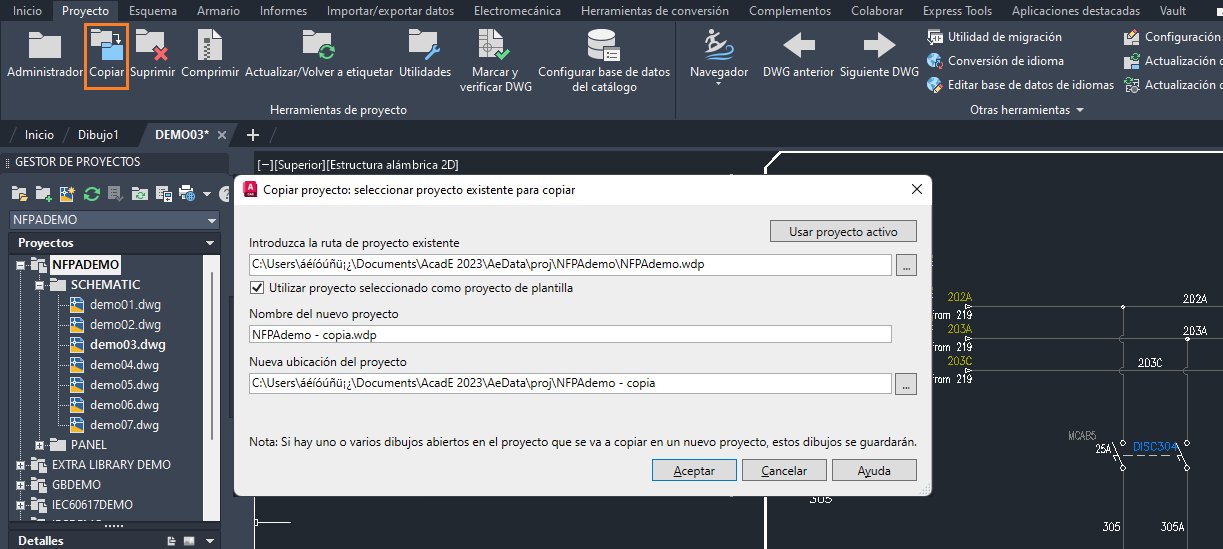

  1. Haga clic en la ficha ProyectoGrupo Herramientas de proyectoCopiar. Buscar
  2. En el cuadro de diálogo Copiar proyecto: seleccionar proyecto existente que copiar, realice una de las siguientes acciones:
    • Haga clic en Usar proyecto activo.
    • Acceda a la ubicación del proyecto que desea copiar.
  3. Seleccione Usar proyecto seleccionado como proyecto de plantilla.
  4. Introduzca un nuevo nombre de proyecto.
  5. Especifique una nueva ubicación para el proyecto.
  6. Haga clic en Aceptar.
Se copiarán el proyecto y sus archivos de soporte. El proyecto copiado se convierte en el proyecto activo.
