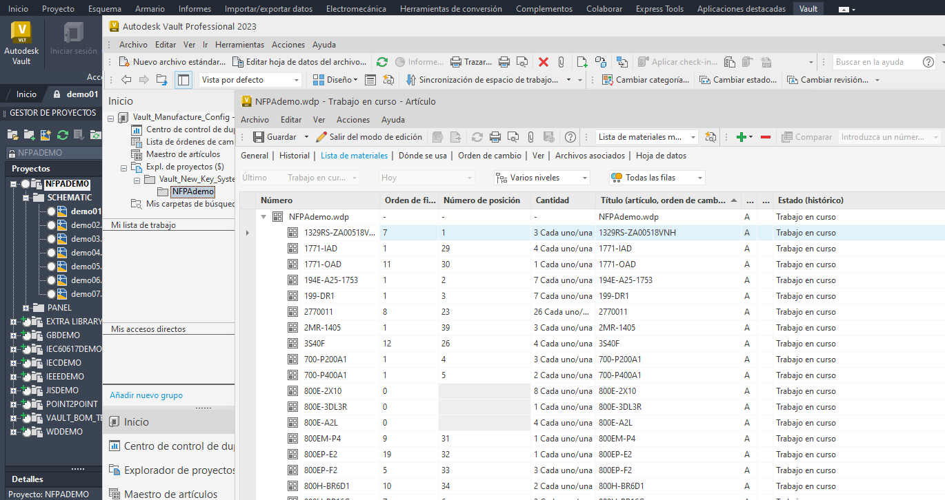

Sistema de claves CAT-MFG-ASSYCODE
En versiones anteriores, solo se utilizaba el número de catálogo como clave para generar la lista de materiales de Electrical en Vault. El uso únicamente del número de catálogo como clave provocaba algunos problemas cuando había dos símbolos con el mismo número de catálogo pero con diferentes fabricantes, o con el mismo número de catálogo y fabricante, pero con códigos de ensamblaje diferentes.
En esta versión, AutoCAD Electrical presenta un nuevo sistema de claves CAT-MFG-ASSYCODE (Catálogo + Fabricante + Código de ensamblaje) para la lista de materiales de Electrical en Vault. El sistema de claves CAT-MFG-ASSYCODE resuelve los problemas relativos a dos símbolos que tienen la misma clave.
