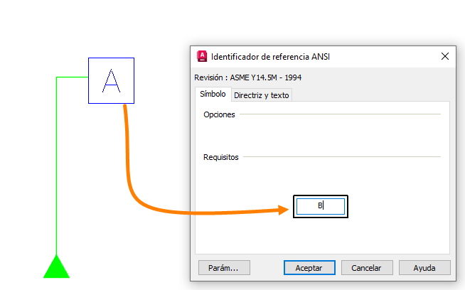

La variable de sistema AMAUTOINCDATUMID controla si se activa el incremento automático en el caso de los identificadores de los símbolos de identificador de referencia y operación.
| Valor | Descripción |
| 0 o desactivada | En el cuadro de diálogo Símbolo (AMDATUMID y AMFEATID) se incluye únicamente un carácter "A" en mayúscula. Puede aceptar el identificador por defecto o introducir manualmente el identificador necesario para identificadores adicionales, duplicados o personalizados. |
| 1 o activada (por defecto) | El identificador de incremento automático se incluye en el cuadro de diálogo Símbolo (AMDATUMID y AMFEATID). Puede aceptar el identificador por defecto o introducir manualmente el identificador si se requiere uno duplicado o personalizado. |
El incremento automático de los identificadores utiliza caracteres alfabéticos en mayúsculas que comienzan por A, B, C, etc. Se omiten caracteres específicos en función de la norma de dibujo y la revisión de la norma actuales.
