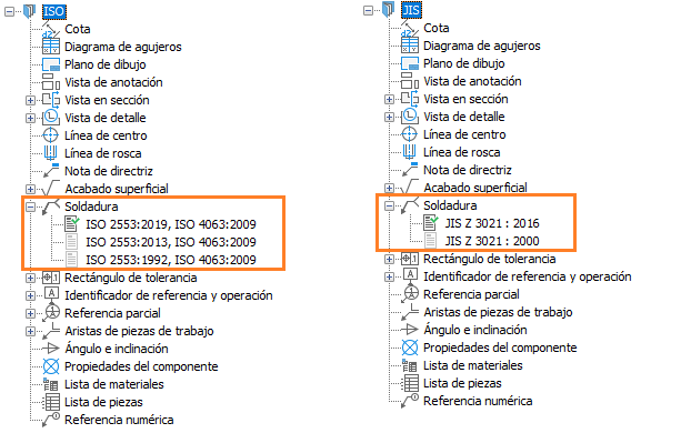

Cuadro de diálogo Opciones
En el conjunto de herramientas AutoCAD Mechanical 2022, la nueva revisión de las normas ISO o JIS se utiliza como norma por defecto en los nuevos dibujos. Cuando se abre un dibujo heredado, la norma por defecto se cambia por la revisión de la norma antigua. Puede cambiar la revisión de la norma en el cuadro de diálogo Opciones.

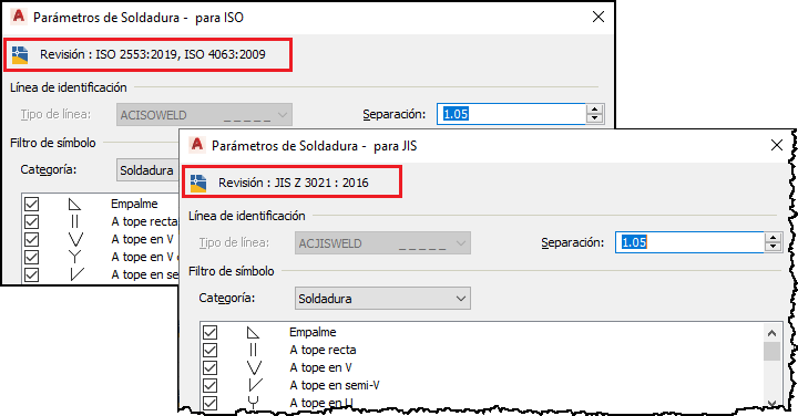

Cuadro de diálogo Parámetros de soldadura
El cuadro de diálogo Parámetros de soldadura muestra las últimas revisiones de las normas ISO y JIS. Los símbolos de soldadura y de respaldo correspondientes también se enumeran en el Filtro de símbolo.

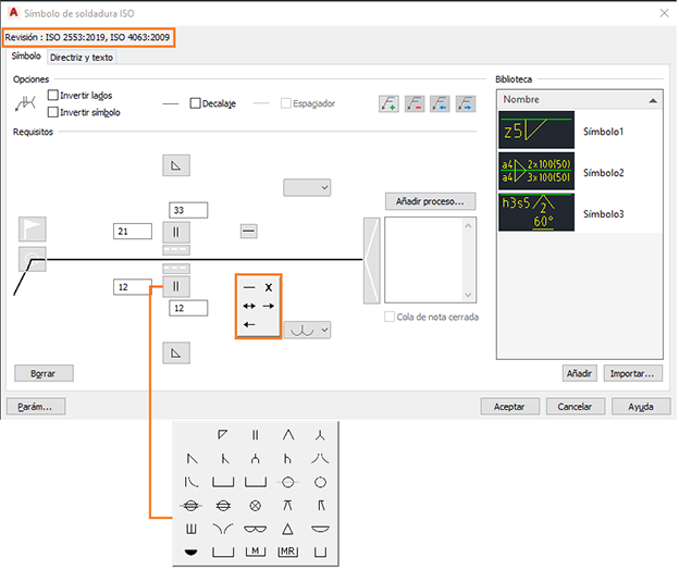

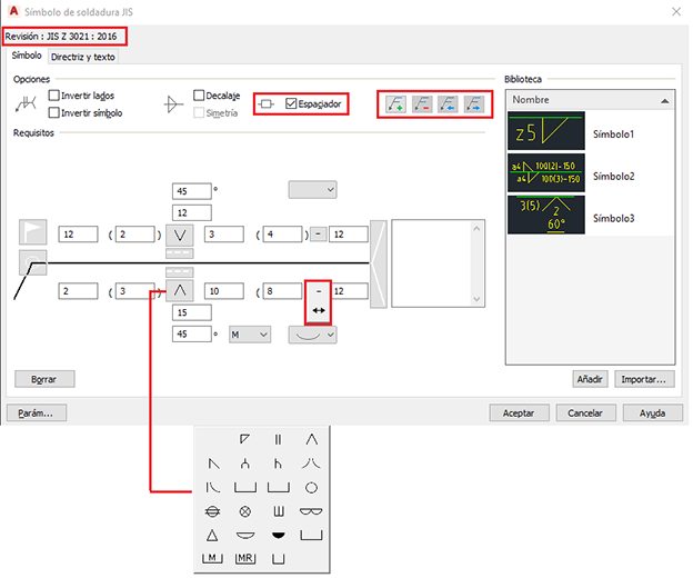

Cuadro de diálogo Símbolo de soldadura
El cuadro de diálogo Símbolo de soldadura contiene la nueva notación de soldadura y las revisiones de los símbolos elementales y complementarios.
Además, el cuadro de diálogo Símbolo de soldadura JIS incluye un nuevo espaciador y controles para la compatibilidad con líneas de varias referencias.

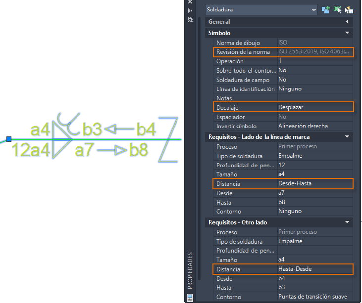

Paleta Propiedades
Puede ver y modificar todas las propiedades de los símbolos de soldadura en la paleta Propiedades.
