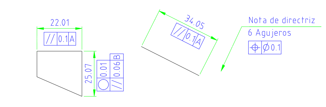

Rectángulo de tolerancia para enlaces de texto
Puede crear símbolos de rectángulo de tolerancia que estén asociados al texto de las cotas, agujeros, notas de rosca y directrices. Los símbolos de rectángulo de tolerancia también se colocan de acuerdo con las normas de dibujo internacionales.
El comando Rectángulo de tolerancia (AMFCFRAME) se ha mejorado para permitir la selección del texto de una anotación existente. Cuando se selecciona el texto de una anotación existente (texto de cota, agujero y nota de rosca), la vista preliminar del símbolo se coloca automáticamente debajo del texto seleccionado. El texto se coloca en función de la alineación del texto seleccionado.
