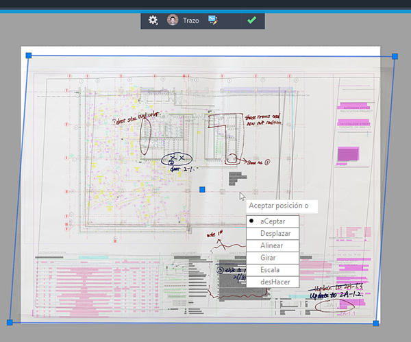

Utilice Importar marcas de revisión para colocar una versión con marcas de revisión del dibujo sobre el archivo original a fin de facilitar la visualización y la incorporación de cambios en el dibujo. Por ejemplo, si tiene una versión en PDF del dibujo en la que se han añadido texto y notas de revisión, utilice la opción Importar marcas de revisión para superponer el dibujo revisado sobre el original. O bien, si tiene una versión impresa del dibujo que contiene notas de revisión escritas a mano, puede capturar una fotografía de la versión impresa y, a continuación, importarla como un archivo JPG o PNG.
Las marcas de revisión importadas se añaden como un nuevo trazo en el entorno de trazos. Utilice TRACEPALETTEOPEN para abrir la paleta Trazos y ver una lista de trazos en el dibujo.
El archivo importado se coloca automáticamente y se alinea en la parte superior del archivo de dibujo en un nuevo trazo. El archivo importado puede ser una representación de todo el dibujo o de solo una parte. Si el archivo importado no está alineado correctamente, puede alinear, desplazar o girar manualmente el archivo importado o ajustar su escala.

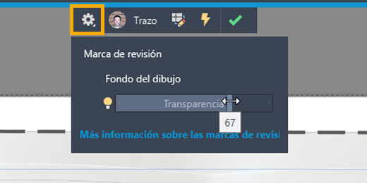

Al visualizar marcas de revisión importadas, puede cambiar la transparencia del fondo para ajustar la visibilidad de la marca de revisión importada.

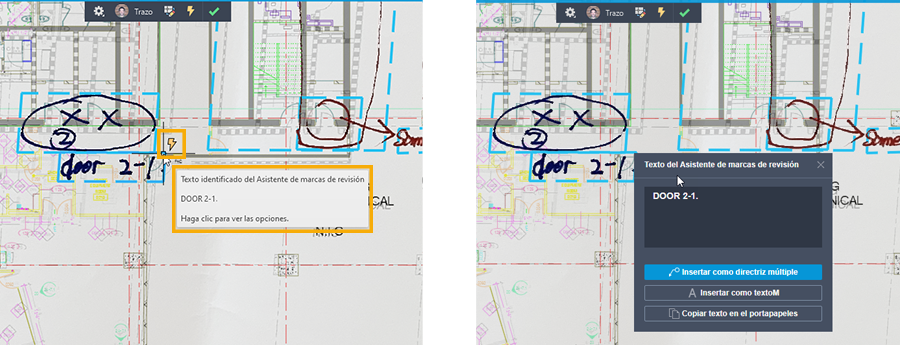

Asistente de marcas de revisión
El Asistente de marcas de revisión identifica automáticamente las marcas de revisión como texto y nubes de revisión. Después de importar una marca de revisión, active VISTATRAZO para activar el modo de trazo que permite modificar el dibujo en sí.
Haga clic en una marca de revisión identificada y, a continuación, insértela como un objeto de textoM, directriz múltiple o nube de revisión. Puede editar el texto antes de insertarlo o copiar el texto en el portapapeles. Las directrices, las nubes de revisión y el texto insertados adoptan las propiedades de la capa actual.
