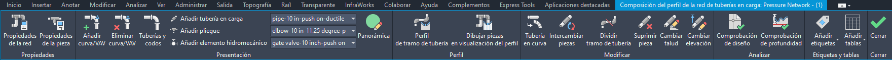

Utilice la cinta de opciones Composición del perfil de la red de tuberías en carga para trabajar con redes de tuberías en carga en visualización del perfil.
Para acceder a la cinta de opciones Composición del perfil de la red de tuberías en carga, seleccione una red de tuberías en carga en el dibujo. La ficha contextual Redes de tuberías en carga aparece en la cinta de opciones. En el panel Modificar, haga clic en Editar redHerramientas de composición de perfilBuscar.
Nota: La red de tuberías en carga debe estar en visualización del perfil antes de poder acceder a la cinta de opciones Herramientas de composición de perfil.
