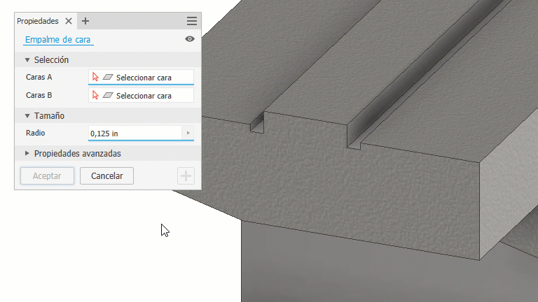

Añade una operación de empalme entre dos caras no adyacentes de un único sólido. Si hay operaciones contiguas, estas se tapan y se rellenan para crear el empalme.
- Haga clic en la ficha Modelo 3D
panel Modificar
Empalme
Empalme de cara.
- En el lienzo, seleccione la primera cara o el primer conjunto de caras.
Nota: Para seleccionar más de una cara en cada conjunto de caras, desactive la casilla de verificación Optimizar para selección única. Para finalizar una selección múltiple concreta, haga clic en el siguiente conjunto de selección de cara o haga clic con el botón derecho en el espacio de lienzo y haga clic en Continuar.
- Designe la segunda cara o el segundo conjunto de caras.

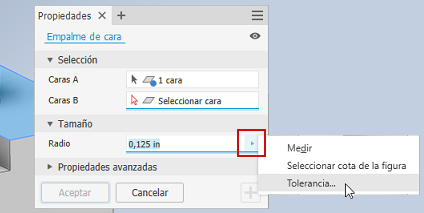

- Especifique un radio. Para aplicar tolerancias al radio de empalme, haga clic en la flecha del campo de valor, seleccione Tolerancia... y defina el tipo y el valor de tolerancia deseados en el cuadro de diálogo.
