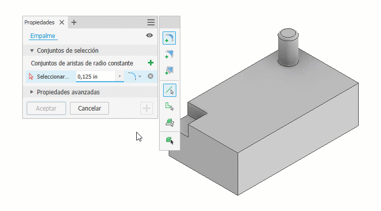

Los empalmes son operaciones predefinidas que redondean o cierran las esquinas u operaciones interiores o exteriores o las operaciones de una pieza.
Se pueden crear empalmes de arista, que se basan en las aristas seleccionadas; empalmes de cara entre dos caras o conjuntos de caras adyacentes; o empalmes envolventes, que son empalmes de radio variable tangentes a tres caras o conjuntos de caras adyacentes.
