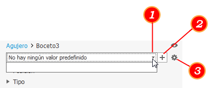

Interfaz de valores predefinidos
Establece el panel de propiedades de operaciones por defecto.
No hay ningún valor predefinido
Si el valor predefinido muestra que no hay estilo predefinido, significa que la operación es heredada o que se ha creado con los valores de "El último usado". Si se trata de una operación heredada y se cambia un valor, y el valor es diferente del valor actual "El último usado", se le asignará el nombre de valor predefinido Personalizado.
Cuando se utiliza Extruir, Revolución, Barrido o Bobina, el valor booleano de salida para No hay estilo predefinido es la última opción utilizada, ya sea Nuevo sólido o Unir. Si ninguno de los valores es el último usado, Unir es la opción por defecto.
¿Qué indica el asterisco (*)?
Un asterisco (*) en un nombre de valor predefinido como, por ejemplo, *Predefinido 1, indica que un valor de definición de operación ha cambiado respecto a la versión guardada. Para guardar el valor predefinido modificado, use la lista desplegable de configuraciones
y sustituya el valor predefinido anterior, o use
para guardar los cambios en un valor predefinido nuevo.

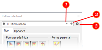

El valor predefinido El último usado se compone de los parámetros utilizados en la última operación predefinida de ese tipo. Este valor se muestra cuando no se ha guardado ningún valor predefinido para una operación que se acabe de crear. Puede utilizar el valor predefinido El último usado tal cual o modificar sus valores. En cualquier momento puede guardar el valor predefinido cambiado por un valor predefinido nuevo. Para ello, haga clic en
Crear valor predefinido y acepte el nombre por defecto o proporcione otro nombre. El valor El último usado se mantiene de una sesión a otra.

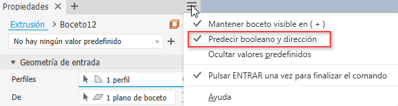

Las opciones de valor booleano de salida se almacenan en el valor predefinido para Extrusión, Revolución, Barrido y Bobina. En Extrusión y Revolución, la opción Avanzada, Predecir booleano y Dirección, indica al software que sugiera la opción booleana basada en el perfil y los sólidos del modelo. El parámetro anula la opción booleana predefinida.
