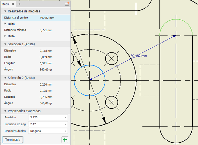

Medir la distancia lineal, la longitud, el ángulo, el contorno o el área
La información en cada selección se muestra en el panel de la herramienta de medición y en la ventana gráfica. El panel Herramienta de medición muestra todos los valores posibles para sus selecciones, así como los resultados de ambas selecciones. Si hace clic en un valor en el panel Herramienta de medición, aparecen la selección y la medición en la ventana gráfica.

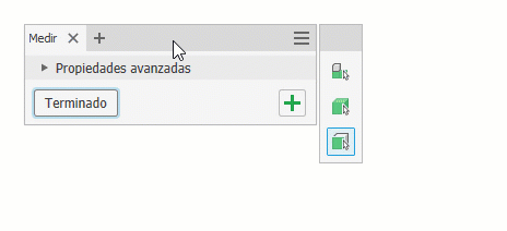

- Únicamente en los ensamblajes de Inventor, si quiere, seleccione una prioridad de selección: Componente, Pieza o Caras y aristas.

- En la ventana gráfica, haga clic para seleccionar la geometría que desea medir:
- Longitud de una arista Haga clic para seleccionar la arista.
- Diámetro de una cara cilíndrica o un círculo Seleccione la cara o la arista.
- Radio de una cara o arco cilíndrico Seleccione una cara o un arco.
- Posición de un punto respecto del origen Haga clic para seleccionar el punto. Aparecerá la posición del punto en relación con cada eje del sistema de coordenadas activo.
- Distancia existente entre puntos Haga clic para seleccionar el primer punto y, a continuación, haga clic para seleccionar el segundo. Cuando se selecciona el segundo punto, se muestra la posición del punto desde el origen y la posición delta en relación con el primer punto.
- Distancia entre dos de las siguientes geometrías: líneas/ejes, arcos/círculos, splines y cualquier tipo de superficie Haga clic para seleccionar la primera geometría y, a continuación, haga clic para seleccionar la segunda.
Distancia entre dos componentes de un ensamblaje Seleccione el primer componente y, a continuación, seleccione el segundo. Se mostrará un valor de distancia mínima. La distancia mínima entre dos componentes puede ser una arista, una cara o un vértice.
Nota: Al cambiar la prioridad también cambia el tipo de medición de distancia mínima que se puede realizar, así como la distancia mínima entre componentes o piezas. La opción de prioridad por defecto del comando es Seleccionar caras y aristas. Cuando utilice Prioridad de componente en un ensamblaje, solo podrá seleccionar como selecciones válidas los componentes, no las caras. Si se cambia la prioridad de selección tras realizar la primera selección, el comando se restablecerá.
