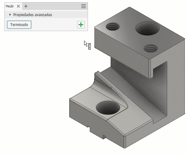

Añada los valores de varias medidas lineales, de área, de volumen y/o de ángulo para calcular una medida total para cada tipo de medida. Puede haber varios valores acumulados activos al mismo tiempo.
Procedimiento para acumular los valores de medidas lineales, de área, de volumen y/o de ángulo
- Para empezar, abra
Medir en el panel
Medir de la ficha Herramientas.
- Para añadir una medida lineal, de área, de volumen y/o de ángulo a la sección Propiedades acumuladas: realice una selección en la ventana gráfica y, a continuación, haga clic en el signo más situado junto al tipo de medida. Por ejemplo, seleccione una línea en la ventana gráfica y, a continuación, haga clic en el signo más situado junto a la medida. El valor se añade al grupo de medidas Distancia en Propiedades acumuladas.
Con el signo más, Añadir a valor acumulado, se añaden las selecciones al grupo adecuado de la sección Propiedades acumuladas para cada tipo de medida que desee acumular.
| Haga clic en el signo más situado junto a una medida para añadir el valor al grupo adecuado en la sección Propiedades acumuladas.
Haga clic en la flecha de encabezado de grupo para mostrar los valores añadidos.
- Realice las selecciones necesarias en la ventana gráfica y haga clic en el signo más situado junto al tipo de medida en el panel Medir para añadir valores a un grupo acumulado. Los valores se muestran en el grupo de acumulación específico del tipo de medida. Por ejemplo, un radio se añade al grupo Distancia, mientras que un ángulo se añade al grupo Ángulo en Propiedades acumuladas.
- Continúe añadiendo las medidas que desee acumular.

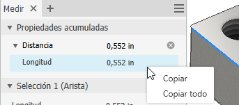

Procedimiento para suprimir y copiar valores acumulados
Los botones del flujo de trabajo de la medida acumulada se encuentran en el lado derecho del panel Medir, directamente en cada tipo de medida. Desplace el cursor sobre esta área para acceder a los botones.
- Para suprimir un solo valor en la lista: desplace el cursor sobre un valor acumulado y haga clic en el icono de supresión. Los valores acumulados se ajustan en consecuencia. Para suprimir un grupo de valores, desplace el cursor sobre Distancia, Ángulo o Área para borrar todos los valores de un grupo acumulado.
- Para copiar un único valor o un grupo de valores, haga clic con el botón derecho del ratón en un valor y seleccione Copiar o Copiar todo.
