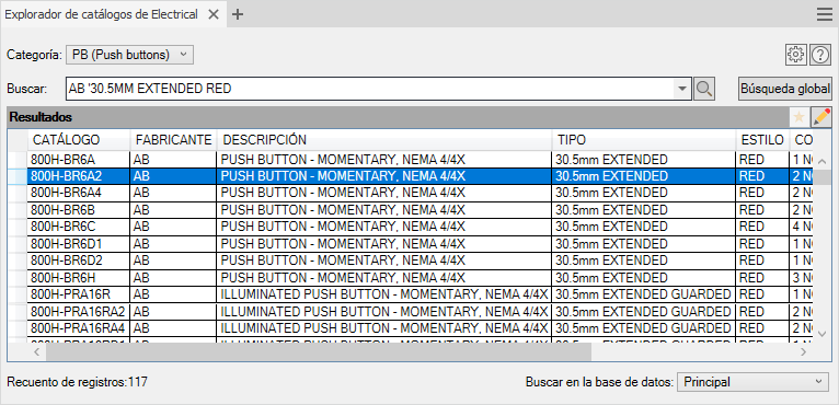

Procedimiento para insertar una pieza desde la base de datos de catálogo de Electrical
  1. Si el Explorador de catálogos de Electrical no está abierto, haga clic en la ficha Ensamblajegrupo Componenteelemento desplegable InsertarExplorador de catálogos de Electrical.
  2. Seleccione la categoría de tipo de pieza que desee insertar.
  3. Introduzca los criterios de búsqueda y haga clic en .
  4. Haga clic en el valor del catálogo en el panel de resultados y aparecerá una paleta pequeña. Si existen piezas asociadas al valor del catálogo, se muestran en la paleta.
  5. Opte por una de las posibilidades siguientes:
    • Haga clic en una pieza en la paleta pequeña.
    • Si la pieza que desea no está disponible en la paleta, búsquela en el disco.
    Nota: Puede hacer doble clic en la fila del panel de resultados para insertar el valor por defecto asociado al valor del catálogo o solo una parte de este.
  6. Si la pieza no está ya asociada al valor del catálogo, seleccione si desea asignar el símbolo.
  7. Seleccione un punto de inserción.
