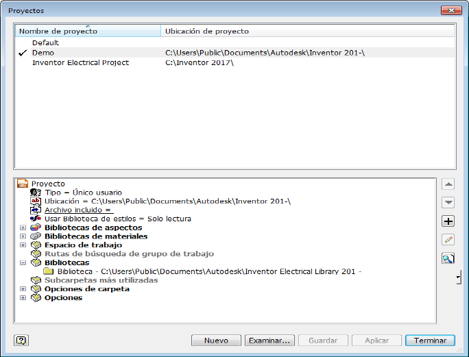

El explorador de catálogos de Electrical para Inventor permite insertar piezas 3D mediante la selección de un valor del catálogo en la base de datos. En la utilidad se incluye la interfaz del explorador de catálogos, el vínculo a la base de datos de AutoCAD Electrical y un conjunto de ejemplos de piezas eléctricas 3D. La ubicación por defecto para las piezas de muestra es C:\Users\Public\Documents\Autodesk\Inventor Electrical Library [versión]. Incluya esta ruta de biblioteca en las bibliotecas del proyecto o utilice el archivo Inventor Electrical Project instalado con el Explorador de catálogos de Electrical.

Las piezas se asocian automáticamente cuando selecciona un registro de catálogo en el Explorador de catálogos y busca una pieza para su inserción. La pieza debe estar en una carpeta incluida en la definición de biblioteca. La próxima vez que seleccione el registro de catálogo, la pieza estará disponible para su inserción.
