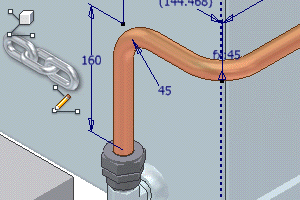

Para modificar una ruta derivada independientemente del boceto base , rompa el vínculo entre ellos. Por ejemplo, puede insertar accesorios del Centro de contenido mediante la función AutoDrop y conectar la ruta derivada a otro componente de base.
La ruta derivada se convierte en una serie de puntos y segmentos de enrutamiento de boceto en consonancia. Hay funciones de edición adecuadas disponibles.
