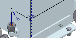

Los bocetos 3D pueden estar fuera de una pieza, por ejemplo, puede que desee crear líneas de boceto separadas que sólo sean paralelas o perpendiculares a la geometría de la pieza. Para utilizar la geometría de una pieza, aplique restricciones a un boceto base entre los elementos de boceto y la geometría de la pieza. Las restricciones 3D, como Paralelo y Perpendicular, son significativas para los sistemas de diseño de tubos y tuberías ortogonales. Entre los bocetos base válidos se incluyen:
