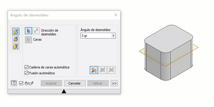

. Crea un desmoldeo por un plano fijo. La cara plana de la pieza o el plano de trabajo determina las caras designadas a las que se aplica el desmoldeo. Dependiendo de la posición del plano fijo, el desmoldeo puede añadir y eliminar material.
En el siguiente ejemplo, la cara superior fija define una dirección de desmoldeo hacia arriba. Se efectúa el desmoldeo de todas las caras laterales y se añade material por debajo del plano fijo.
En otro ejemplo, un plano de trabajo es el plano fijo. El material se elimina en la dirección de desmoldeo por encima del plano fijo y se añade por debajo de él:

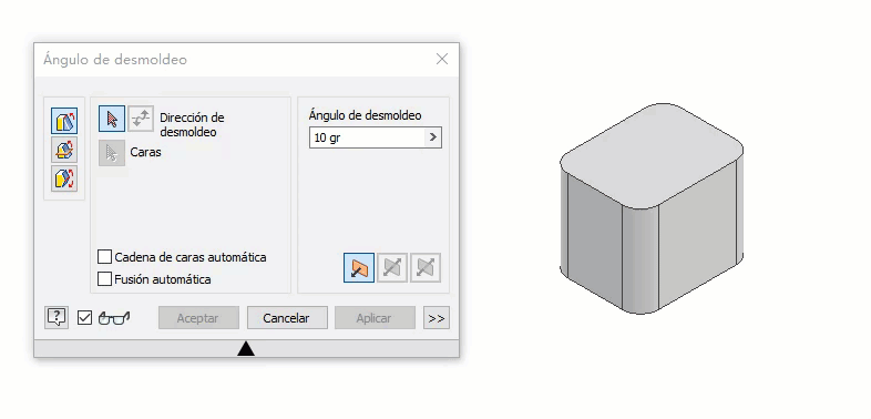

- Seleccione las caras a las que desee aplicar el desmoldeo. Al mover el cursor sobre una cara, este se resalta en un color y la arista fija, que corresponde a la intersección de la cara seleccionada y el plano fijo, se resalta en otro color. Para eliminar una cara o arista del conjunto de selección, pulse Ctrl y haga clic.
Nota: Si una cara es tangente a otras, se resaltarán todas las caras tangentes. Para seleccionar caras individuales, desactive la opción Cadena de caras automática.

- Para mantener operaciones de fusión adyacentes, tales como empalmes, seleccione la opción Fusión automática. Para que las operaciones de fusión dejen de participar en el ángulo de desmoldeo, desactive la opción Fusión automática.
