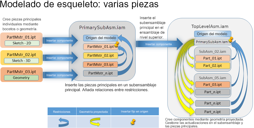

En el proceso multinivel se utilizan varias piezas principales individuales agrupadas en bocetos que constituyen el ensamblaje final. Las piezas principales se insertan y restringen en un subensamblaje principal. Este subensamblaje principal está insertado en el ensamblaje de nivel superior. En el ensamblaje de nivel superior, los componentes 3D individuales se modelan con la geometría proyectada desde el subensamblaje principal y sus piezas principales. Los componentes 3D pueden estar contenidos en subensamblajes lógicos o bien ser independientes, según cuáles sean los requisitos de diseño.

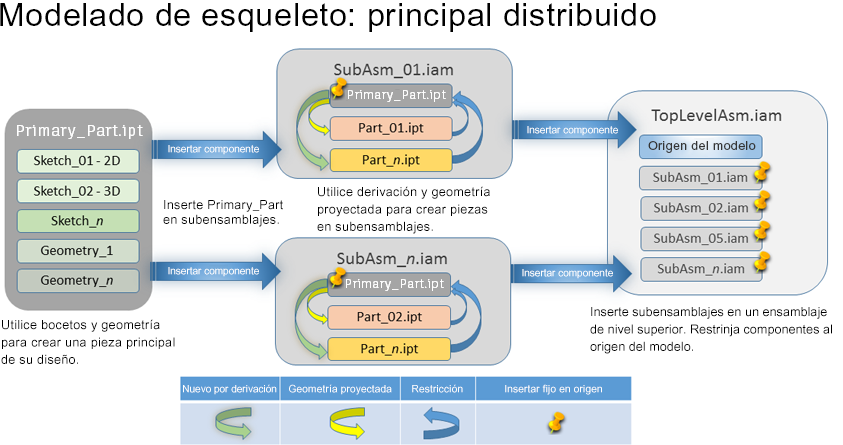

En el diseño principal distribuido se utiliza una única pieza principal, compuesta de bocetos y geometría, para definir el ensamblaje final. Se hace referencia a esa pieza principal en los distintos subensamblajes y piezas según sea necesario. La pieza principal controla la presentación global. El ensamblaje y los subensamblajes se definen o insertan con respecto a la pieza principal. Cada subensamblaje tiene su propio esqueleto y controla una parte del diseño en sí mismo. Los esqueletos de nivel superior se utilizan para controlar el mecanismo o boceto global del ensamblaje, mientras que los de nivel inferior se utilizan para controlar la geometría de las piezas.

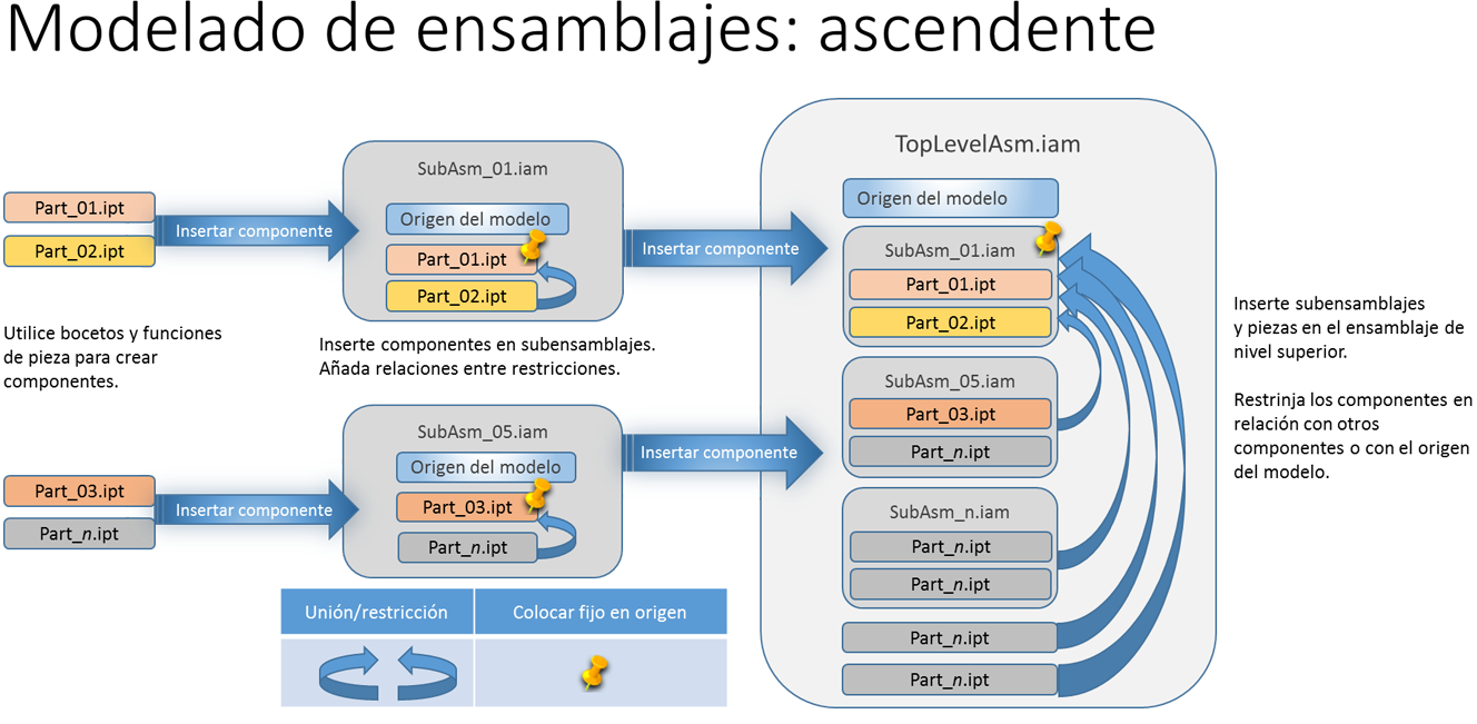

El método tradicional para crear ensamblajes es el ascendente. En primer lugar, se definen las distintas piezas. Luego, se incluyen en subensamblajes mediante restricciones de ensamblaje. Tras ello, los subensamblajes se insertan en ensamblajes de mayor nivel hasta llegar al ensamblaje de nivel superior, con lo cual el recorrido es ascendente (de abajo a arriba). Este método de ensamblaje da lugar a ensamblajes con un gran número de relaciones entre las piezas y los ensamblajes.
Incluimos el siguiente diagrama a modo de comparación de los métodos de modelado de esqueleto mencionados anteriormente.

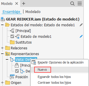

Inventor tiene dos tipos de representaciones: Vista y Posición. La Vista se puede utilizar para mejorar el rendimiento de los ensamblajes grandes.
Ver representación
Las representaciones de vista almacenan el estado de un componente cuando la vista se crea, se edita y, a continuación, se guarda. La representación de la vista guardada conserva la visibilidad de los componentes, la transparencia, la visibilidad del boceto, la visibilidad de las operaciones de trabajo, el estado de selección y de la cámara, el factor de ampliación, el ángulo de visualización y las representaciones de vista de pieza. Las representaciones de vista solo cargan cada componente una vez. Al cambiar de una representación de vista a otra no se descargan ni se vuelven a cargar los componentes.
Utilice las representaciones de vista para controlar el número de componentes visibles en un momento dado. Las representaciones de vista mejoran tanto el rendimiento como la capacidad del ensamblaje. Añada representaciones de vista estándar a sus plantillas y configúrelas para cada ensamblaje.
