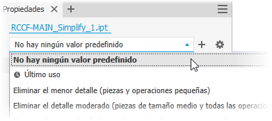

  2. Si lo desea, seleccione un valor predefinido integrado para utilizarlo. Se proporcionan cuatro valores predefinidos integrados y, además, puede crear los suyos propios. Los valores predefinidos asignan valores a los campos en el panel de propiedades. Puede modificar cualquier valor.
    • Eliminar el menor detalle (piezas y operaciones pequeñas): los parámetros se han diseñado para eliminar las piezas y las operaciones pequeñas, lo que da como resultado el modelo más detallado.
    • Eliminar un detalle moderado (piezas de tamaño medio y todas las operaciones de la lista): los parámetros se han diseñado para eliminar una cantidad moderada de detalle.
    • Eliminar el mayor detalle (reemplace los componentes de nivel superior con envolventes): los parámetros se han diseñado para eliminar la mayor cantidad de detalle, lo que da como resultado formas muy básicas.
    • Sin simplificación: la versión simplificada es un fiel reflejo del modelo de ensamblaje. Todos los detalles están visibles en el modelo.
    Consejo: Seleccione un valor predefinido cercano a lo que desea para el detalle y, a continuación, utilice Ver incluidos y Ver excluidos para seleccionar rápidamente las piezas restantes y acelerar el proceso.
    Se puede utilizar el mismo método para crear sus propios valores predefinidos. Para obtener más información, consulte Procedimiento para trabajar con valores predefinidos.

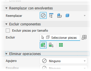

  4. Reemplazar con envolventes proporciona los medios para reemplazar componentes con formas simples. Al hacer clic en una opción, la vista preliminar muestra las piezas representadas como envolventes.
      Las opciones de reemplazo son:
    • Ninguno: seleccione esta opción si no utiliza envolventes para la simplificación. Los grupos Componentes y Operaciones están disponibles para su uso.
    • Todo en una envolvente: crea un envolvente alrededor del ensamblaje de nivel superior. El resultado es impreciso y útil para desarrollar un área de exclusión para el diseño. Cuando esta opción está activada, los grupos de Componentes y Operaciones quedan ocultos.
    • Cada componente de nivel superior: crea un envolvente alrededor de los componentes de primer nivel del ensamblaje. Se muestran las herramientas de selección de componentes. Las herramientas de selección de operaciones están ocultas.
    • Cada pieza: crea envolventes para todas las piezas del ensamblaje. Las herramientas de selección de operaciones están ocultas.
    Consejo: Combine el uso de Valores predefinidos, Reemplazar con envolventes, Excluir componentes y Eliminar operaciones para refinar el modelo simplificado que desea obtener.
  5. Excluir componentes: proporciona opciones para seleccionar componentes que se van a incluir en la pieza simplificada o excluir de ella. Seleccione componentes individuales o todas las incidencias de un componente.
    • Eliminar piezas por selección (valor por defecto). La opción Eliminar piezas por tamaño está desactivada y el selector Excluir está activo.
      1. Haga clic en la prioridad de selección que desee utilizar. Seleccione Prioridad de pieza o Prioridad de componente.
      2. Para seleccionar todas las incidencias del elemento seleccionado, haga clic en la opción Todas las incidencias.
      3. Comience a seleccionar piezas o componentes en el lienzo. Un selector activo tiene un resaltado azul en la parte inferior del control.

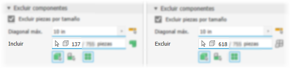

    • Eliminar piezas por tamaño
      1. Seleccione la opción Eliminar pieza por tamaño.
      2. Especifique el valor máximo de la diagonal para un cuadro delimitador. Se eliminan las piezas o los componentes que se ajustan dentro del cuadro delimitador. Utilice uno de estos métodos para especificar el tamaño:
        • Escriba el valor en el campo de edición Diagonal máx.
        • Haga clic en la flecha situada al final del campo de valor para seleccionar un valor utilizado recientemente.
        • Haga clic en el botón del cuadro delimitador de la medida de la diagonal y, a continuación, seleccione una pieza o un componente para proporcionar el valor de la diagonal.
      3. Haga clic en la prioridad de selección que desee utilizar. Elija una de las siguientes opciones:
        • Prioridad de pieza
        • Prioridad de componente
      4. Autodetectar localiza y resalta los componentes.
      5. Continúe seleccionando el resto de los componentes según sea necesario para excluirlos de la pieza simplificada.
    • Haga clic en Ver excluidos para ver los componentes que no participarán en el modelo simplificado, o en Ver incluidos para ver los componentes que participan en el modelo simplificado. Cuando se visualiza en cualquiera de los modos, los números que se muestran en el campo de edición son relativos a la etiqueta.
      Nota: Las piezas excluidas se resaltan explícitamente cuando se usa Ver excluidos. Las piezas excluidas por tamaño no aparecen resaltadas. Las opciones de visualización también funcionan con envolventes.
  6. Eliminar operaciones proporciona opciones para seleccionar operaciones por tipo y tamaño que se van a incluir en la pieza simplificada o excluir de ella. La lista de operaciones incluye agujeros, empalmes, chaflanes, cajeras (sustractivas), repujados (aditivos) y túneles (una o varias entradas). Los espacios vacíos internos se eliminan automáticamente.
    • Cajera reconoce operaciones sustractivas como extrusiones, revoluciones, barridos, etc.
    • Repujado reconoce protrusiones aditivas o positivas de varios tipos de operación.
    Para cada uno de los tipos de operación de la lista se especifica qué se desea eliminar y cómo:
    • Ninguna (por defecto): no se elimina ninguna operación de este tipo.
    • Todas: se eliminan todas las operaciones de este tipo.
    • Rango: se eliminan todas las operaciones iguales o menores que el parámetro especificado. Especifique el valor que define el tamaño máximo que se va a eliminar.
    • Conservar: haga clic en el selector y seleccione las operaciones que desea conservar para que no se eliminen.
      Nota: Las reglas de reconocimiento de operaciones son mínimas, lo que permite realizar cruces. Por ejemplo, los agujeros también cumplen la definición de túneles. Por tanto, algunos agujeros fuera de un rango se pueden eliminar como túneles. Para resolver este problema, puede hacer clic en Conservar y seleccionar cualquier operación que desee conservar en la pieza simplificada.
    • Resaltar aplica un color a las operaciones que se van a eliminar.

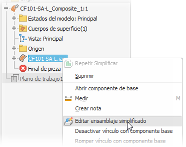

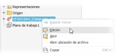

  2. Haga clic con el botón derecho en el Sustituto que desea editar y, a continuación, haga clic en Activar. El modelo se actualiza para mostrar el sustituto.
  3. En el navegador, haga clic con el botón derecho en el modelo sustituto y haga clic en Editar.
  4. En el navegador, haga clic con el botón derecho y seleccione Editar ensamblaje simplificado.
