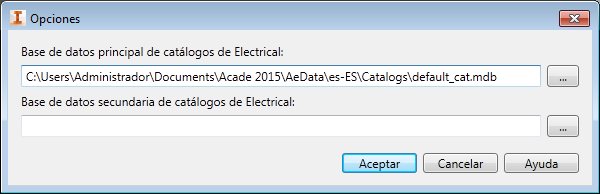

Defina la base de datos de catálogo principal.
El Explorador de catálogos de Electrical utiliza por defecto el archivo default_cat.mdb instalado con AutoCAD Electrical. Puede hacer referencia a una base de datos de catálogo diferente desde el Explorador de catálogos de Electrical, por ejemplo, una base de datos de catálogo específica del proyecto.
  1. Si el Explorador de catálogos de Electrical no está abierto, haga clic en la ficha Ensamblajegrupo Componenteelemento desplegable InsertarExplorador de catálogos de Electrical.
  2. Pulse .
  3. Haga clic en el botón Examinar situado junto al cuadro de edición Base de datos principal de catálogos de Electrical.
  4. Busque y seleccione la base de datos de catálogo de Electrical que desee utilizar como base de datos de catálogo principal.
  5. Pulse Aceptar.
Nota: La base de datos de catálogo debe seguir la estructura de base de datos de catálogo prevista.
