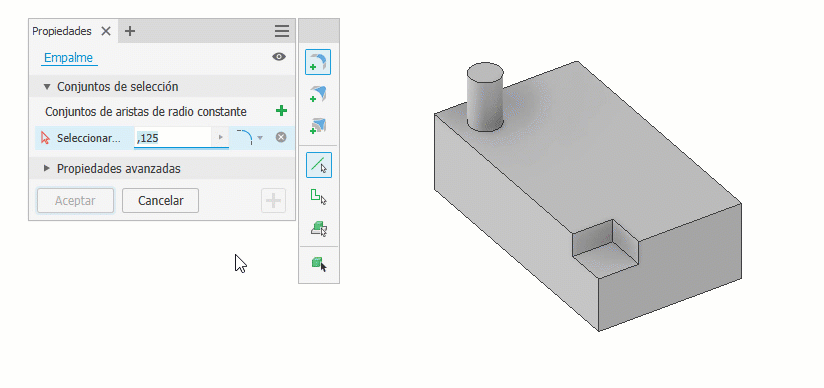

El panel de propiedades de Empalme cuenta con una paleta de herramientas anclada en el lateral. Puede arrastrarla en dirección opuesta al panel y desasociar ambos, si es preciso. Para volver a conectarlos, haga clic y arrastre uno junto al otro y, cuando aparezca el borde azul, suelte el botón del ratón. Cuando el cursor está cerca del panel de propiedades, se resalta el lado donde se forzará el cursor de la paleta de herramientas.
Los controles de la paleta de herramientas permiten añadir varios tipos y tamaños de empalme en una sesión de comandos:
- Añada diferentes tipos de conjuntos de selección de empalme de arista (constante o variable) y cree esquinas planas de empalme. Para añadir un tipo de conjunto de selección distinto, en la paleta de herramientas, haga clic en el tipo que desea utilizar y seleccione las aristas para ese tipo. Para añadir empalmes con un radio diferente, añada otro conjunto de selección al tipo de empalme actual.

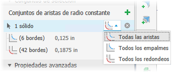

- Cambie las prioridades de filtros de selección: arista, contorno, operación o cuerpo sólido.
- Al seleccionar el filtro de selección Sólido, se reemplazará un conjunto de selección vacío.
- Si se selecciona un tipo de empalme diferente con un filtro de selección Sólido vacío, se suprimirá el grupo de selección de sólidos y se añadirá el tipo de filtro seleccionado.

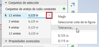

Nota: Todas las cotas de empalme de un conjunto de selección determinado se muestran al editar cualquier valor de dicho conjunto.

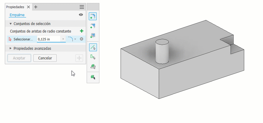

Creación de un empalme de arista de radio constante
- Haga clic en la ficha Modelo 3D
panel Modificar
Empalme
- En el panel de propiedades, el Conjunto de aristas de radio constante
se activa inmediatamente. Puede comenzar a seleccionar aristas, modificar parámetros o cambiar tipos de conjuntos de selección antes de seleccionar aristas.
Nota: Utilice la selección de ventana para seleccionar varias aristas. Pulse Mayús+ventana para añadir y Ctrl+ventana para eliminar varias aristas. Utilice Ctrl+Suprimir para eliminar filas de aristas seleccionadas o haga clic en el icono Borrar selección
- Cambie la prioridad de selección para definir de forma más precisa la manera de selección:
Arista. Añade o elimina (Ctrl+clic) aristas únicas.
Contorno. Permite seleccionar o eliminar las aristas de un contorno cerrado de una cara.
Operación. Aplica un empalme a todas las aristas de la operación seleccionada que se intersecan con otras operaciones. Si se utiliza el entorno de ensamblaje, solo pueden seleccionarse las operaciones de pieza.
Sólido. Selecciona todas las aristas de un cuerpo sólido para permitir la creación rápida de empalmes. Todas las aristas del cuerpo comparten el mismo valor de radio.
Nota: Cuando tiene un conjunto de selección actual y cambia el Modo de selección, el conjunto actual se conserva y se crea un nuevo conjunto de selección.
- Especifique el radio de empalme mediante el manipulador del lienzo, el editor de valores del lienzo o el campo del panel de propiedades. Para aplicar tolerancias al radio de empalme, haga clic en la flecha del campo de valor, seleccione Tolerancia... y defina el tipo y el valor de tolerancia deseados en el cuadro de diálogo.

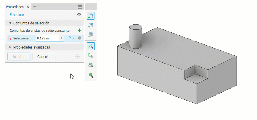

- Seleccione una preferencia de continuidad:
- Propiedades avanzadas: seleccione o anule la selección de las opciones según sea necesario.
Preservar aristas rectas
- Si esta opción está seleccionada, el radio especificado varía cuando es necesario para preservar las aristas de las caras adyacentes:
- Si no está seleccionada, se mantiene un radio constante y las caras adyacentes se alargan cuando es necesario:
Empalme curvo bitangente preferible
- Si esta opción está seleccionada, se crea un empalme de arista definido como si una bola hubiera rodado por la arista y alrededor de las esquinas:
- Si no está seleccionada, se crea una transición tangente continua entre los empalmes de arista en las esquinas agudas:
- Cadena de aristas automática. Define la preferencia de selección de las aristas para el empalme de arista. Elija esta opción para seleccionar automáticamente todas las aristas tangentes al seleccionar una arista para el empalme. Para seleccionar solo las aristas indicadas, desactive la casilla de verificación.
- Preservar todas las operaciones. Si está seleccionada, esta opción comprueba todas las operaciones que intersecan con el empalme. Sus intersecciones se calculan durante la operación de empalme. Si no está seleccionada, solo se calculan las aristas que forman parte de la operación de empalme durante la operación.
- Haga clic en Aceptar para finalizar y cerrar el panel de propiedades. Haga clic en
Aplicar para seguir aplicando empalmes y redondeos.

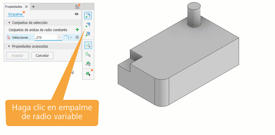

Crear un empalme de radio variable
Seleccione una o varias aristas y especifique un radio diferente para el punto inicial y el punto final de cada arista. Puede añadir puntos intermedios, cada uno de los cuales puede tener un radio y una posición diferentes a lo largo de la arista. Por último, seleccione el tipo de continuidad de arista.
panel Modificar
Empalme
- En la paleta de herramientas del panel de propiedades, haga clic en el
Empalme de radio variable. El panel de propiedades se expande para mostrar los campos de entrada adicionales.
- En el lienzo, seleccione una o varias aristas para empalme. Cuando se seleccionan varias aristas, se rellena una tabla en el panel de propiedades. Se puede cambiar el tamaño de la columna Radio y se pueden ordenar los campos Posición; las aristas permanecen separadas.
- Para añadir puntos intermedios a la arista, detenga el cursor a lo largo de la arista seleccionada en la ubicación del punto aproximado. Haga clic para añadir el punto. En el panel de propiedades, los puntos se ordenan en función del valor de posición. La posición de la tabla de puntos se actualiza en función de los valores de posición. Puede utilizar la tecla Tab para desplazarse al siguiente campo y Mayús+Tab para desplazarse al campo anterior.
También puede hacer clic en Añadir punto en el panel de propiedades. El punto se coloca en el punto medio a lo largo de la arista, y se selecciona el radio para edición. Para suprimir puntos de la tabla del panel de propiedades, realice una de las siguientes acciones:
- Haga clic en el botón Borrar selecciones situado al final de una fila para suprimir el punto de la entrada.
- Utilice Ctrl+Supr para eliminar la fila seleccionada del conjunto de selección.
- Detenga el cursor sobre el punto y haga clic con el botón derecho para obtener el menú de comandos frecuentes y, a continuación, haga clic en Suprimir.
- Detenga el cursor sobre el punto y utilice Ctrl+clic.
- Detenga el cursor sobre el punto y utilice Mayús+clic.

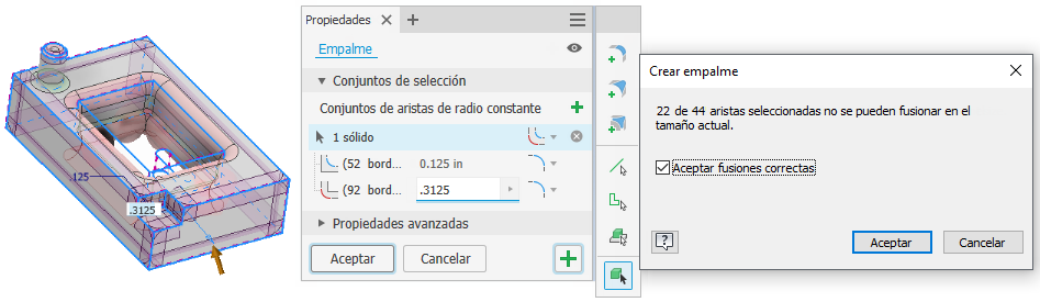

Mensajes de error de empalme
A veces se muestra un mensaje que indica que las aristas seleccionadas no se pueden fusionar. La incidencia más habitual es que haya demasiadas aristas seleccionadas o cuando un conjunto de aristas no funciona con el valor especificado.
Cuando se produzca un error de este tipo, pruebe una de estas dos formas para resolver el problema:
- Seleccione menos aristas y cree los empalmes. La fusión de varias aristas a la vez no siempre puede realizarse correctamente.
- Reduzca el tamaño del empalme. El tamaño de una o varias aristas se debe reducir ligeramente para que el empalme se realice correctamente.
En pocas ocasiones, puede haber condiciones en las que el tamaño especificado no funcionará bien y las soluciones son repetir la reducción del tamaño hasta que tenga éxito.
