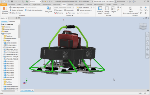

Define el esquema de color de la ventana gráfica, el aspecto del fondo y la imagen opcional de fondo.
Archivo Opciones
ficha Colores
Ficha Herramientas panel Opciones
Opciones de la aplicación
ficha Dibujo.
Muestra el efecto del esquema de color en el entorno de diseño o en el entorno de dibujo. Haga clic en los botones Diseño o Plano para ver el efecto del esquema de color activo en el cuadro de vista.
Controla el color de los iconos de la aplicación, el marco de la ventana, el fondo (por defecto), los paneles de propiedades y los cuadros de diálogo. Seleccione un tema de la interfaz de usuario en la lista de temas disponibles.
