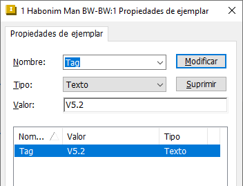

Propiedades de ejemplar crea o edita las propiedades de ejemplar para el ejemplar de componente seleccionado.
Suprimir propiedades de ejemplar suprime todas las propiedades de ejemplar del ejemplar seleccionado.
Propiedades de ejemplar (cuadro de diálogo)
Muestra, añade, edita y suprime propiedades de ejemplar.

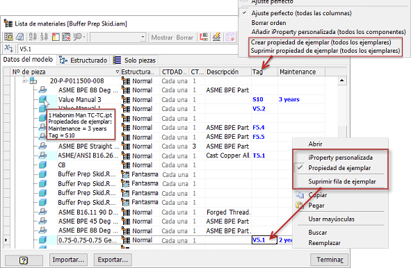

Lista de materiales (cuadro de diálogo)
Muestra, añade, edita o suprime propiedades de ejemplar.
- El campo de icono de una fila de propiedad de ejemplar tiene un fondo cian.
- Los valores de propiedad de ejemplar son azules.
- La información de herramientas muestra las propiedades de ejemplar asignadas al ejemplar.
- Utilice el menú contextual para trabajar con las propiedades de ejemplar.
- La ficha Datos de modelo separa todas las filas de propiedad de ejemplar. Otras fichas muestran o fusionan filas de ejemplar según la opción Fusionar filas de ejemplares del cuadro de diálogo Parámetros de fusión de filas por número de pieza.
