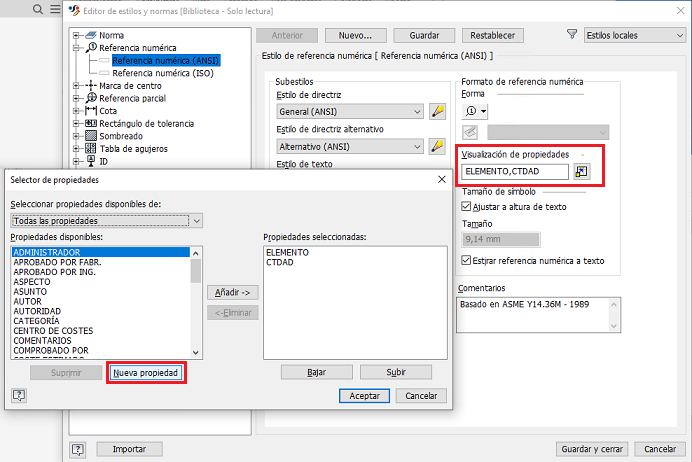

- Haga clic con el botón derecho en una referencia numérica y seleccione Editar estilo de referencia numérica.
- En el cuadro de diálogo Editor de estilos y normas
sección Visualización de propiedades, haga clic en Selector de propiedades.
- En el cuadro de diálogo Selector de propiedades, haga clic en Nueva propiedad.
- Rellene el nombre de propiedad de ejemplar y haga clic en Aceptar.
- Haga clic en Aceptar y, a continuación, en Guardar y Cerrar para cerrar el cuadro de diálogo Editor de estilos y normas.

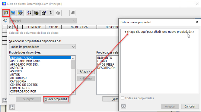

- Haga doble clic en la lista de piezas y haga clic en Selector de columna.
- En el cuadro de diálogo Selector de columna de lista de piezas, haga clic en Nueva propiedad.
