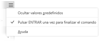

Consejo: Si prefiere utilizar <Intro> al introducir valores, se recomienda desactivar Configuración avanzada
Pulsar INTRO una vez para finalizar el comando, que está activada por defecto, ya que esta opción utiliza Intro del mismo modo que el botón Aceptar.

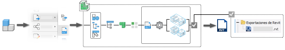

Exportación de un modelo RVT
Con un modelo de ensamblaje abierto:
- En el menú Archivo
Exportar
, haga clic en Exportar a RVT. Se muestra el panel de propiedades Simplificar.

- A continuación se indican los pasos de Simplificar para producir salidas RVT.

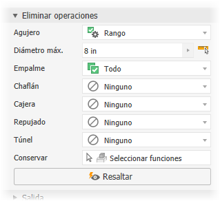

- Eliminar operaciones proporciona opciones para seleccionar operaciones por tipo o tamaño que se van a incluir en la pieza simplificada o excluir de ella. La lista de operaciones incluye agujeros, empalmes, chaflanes, cajeras (sustractivas), repujados (aditivos) y túneles (una o varias entradas). Los espacios vacíos internos se eliminan automáticamente.
Para cada uno de los tipos de operación de la lista se especifica qué se desea eliminar y cómo:

- Haga clic en Aceptar para crear el modelo RVT a partir de los criterios especificados. El navegador de modelo de Inventor se rellena con una carpeta denominada Revit Exports. La carpeta se rellena con un nodo vinculado al archivo exportado.
