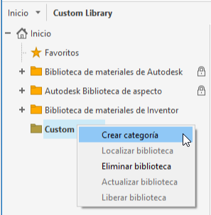

- Decida si desea organizar la biblioteca mediante categorías. Para crear una categoría:
Haga clic con el botón derecho en la nueva biblioteca en la parte inferior del panel izquierdo, haga clic en Crear categoría y, a continuación, asigne un nombre a la Categoría.

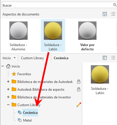

- En la sección Aspectos de documento, arrastre y suelte todos los aspectos que desee conservar en la biblioteca personalizada. Puede soltarlos en los nodos de categoría o en el nodo de biblioteca.
