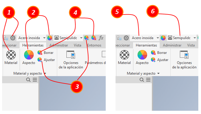

Los materiales son una combinación de diferentes tipos de conjuntos de propiedades denominados objetos. Los materiales de Inventor utilizan dos tipos de objetos: físicos y de aspecto. Juntos, estos tipos de objetos forman una definición de material de Inventor. Los materiales se asignan a las piezas.
Las propiedades físicas proporcionan información sobre la composición del material que se utiliza para la simulación y el análisis, así como para determinar las iProperties, como la masa, el área y el volumen. Las propiedades físicas se pueden utilizar para determinar los materiales adecuados para el diseño. |
Aspectos
Las propiedades de aspecto proporcionan información visual de un material como, por ejemplo, el color, la textura, el mapa de relieve y el veteado. Todos los materiales tienen aspectos asignados. Puede anular dichos aspectos para cambiar el aspecto de los componentes. |

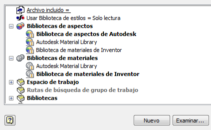

En el archivo de proyecto, declare bibliotecas de materiales y aspectos que desee asociar al proyecto. Las secciones de materiales y aspectos requieren al menos una biblioteca de materiales. Si solo existe una, no podrá suprimirla hasta que se añada una biblioteca diferente.
Las bibliotecas de materiales y aspectos son independientes de otras bibliotecas, como las de estilo, a las que se hace referencia en un proyecto. Las bibliotecas que se instalan con los productos de Autodesk son de solo lectura. Puede definir las bibliotecas personalizadas como de solo lectura o lectura y escritura con el atributo de archivo.
Puede crear una biblioteca de materiales personalizada y definirla como biblioteca activa para su proyecto. Para hacer que una biblioteca personalizada sea de solo lectura, utilice la propiedad de archivo del Explorador de Windows y defina el atributo del archivo de biblioteca en Solo lectura. Todos los nombres de archivo de la biblioteca de materiales tienen la extensión .adsklib.
Biblioteca activa
En el Editor de proyectos, el nombre de la Biblioteca activa se muestra en negrita. Si una biblioteca tiene tanto materiales como aspectos, podrá añadirla a ambas secciones de la biblioteca. Pueden activarse las dos a la vez. La biblioteca activa rellena los controles cada vez que Inventor muestra o utiliza una lista de materiales, incluida la barra de herramientas de acceso rápido (QAT). Si hay una sola biblioteca en el archivo de proyecto, por defecto será la biblioteca activa. Puede eliminar la biblioteca activa, a menos que sea la única biblioteca aparece en la lista. La biblioteca que aparece encima de la biblioteca activa hereda el estado activo.
Para explorar otras bibliotecas, seleccione una de la lista o diríjase a ella con el comando del navegador Abrir biblioteca existente.
