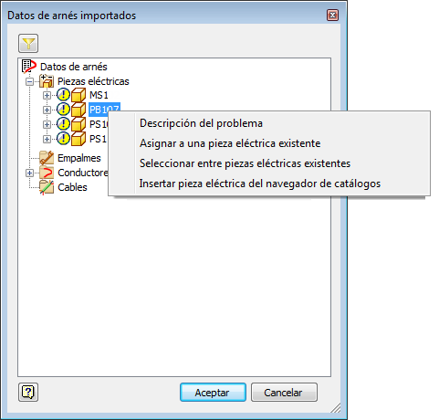

  3. Haga clic en la ficha Cable y arnésgrupo AdministrarImportar datos de arnés
  4. Busque un archivo XML exportado de AutoCAD Electrical.
  5. Expanda Piezas eléctricas y seleccione una pieza eléctrica en el cuadro de diálogo Datos de arnés importados.
  6. Haga clic con el botón derecho y seleccione Insertar pieza eléctrica del navegador de catálogos.

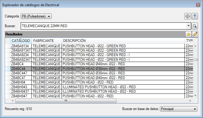

    Si la pieza tiene un catálogo asignado, el valor del catálogo se preselecciona en el Explorador de catálogos de Electrical.

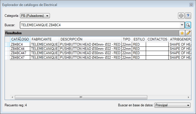

  7. Haga clic en el valor del catálogo en el panel de resultados y aparecerá una paleta pequeña. Si existen piezas asociadas al valor del catálogo, se muestran en la paleta.
  8. Opte por una de las posibilidades siguientes:
    • Haga clic en una pieza en la paleta pequeña.

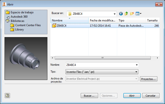

    • Si la pieza que desea no está disponible en la paleta, búsquela en el disco.

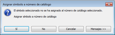

  9. Si la pieza no está ya asociada al valor del catálogo, seleccione si desea asignar el símbolo.

  2. Seleccione la categoría de tipo de pieza que desee insertar.
  3. Introduzca los criterios de búsqueda y haga clic en .
  4. Haga clic en el valor de catálogo en el Explorador de catálogos de Electrical y aparecerá una paleta pequeña. Si existen piezas asociadas al valor del catálogo, se muestran en la paleta.
  5. Opte por una de las posibilidades siguientes:

  6. Si la pieza no está ya asociada al valor del catálogo, seleccione si desea asignar el símbolo.

  11. Seleccione una pieza de Electrical en el cuadro de diálogo Datos de arnés importados.
  12. Haga clic con el botón derecho y seleccione Asignar a una pieza de Electrical existente.
  13. Seleccione la pieza insertada previamente.
